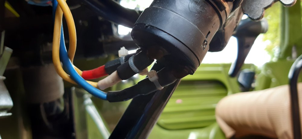

Message par berjac »
-Bonsoir
-Merci de me poster une photos avec les 3 fils colorés et leurs branchements respectifs afin de ne pas faire d'erreur

Voilà une photo
-Merci beaucoup
-Puis je me fier aux couleurs de connexions ?
-J'ai remarqué la bonne idée d'y placer des colliers plastiques , afin que les brches restent en place !

Message par Stéphane41 »
c'est un faisceau d'origine
rouge vers solénoïde démarreur
noir +
mauve + après contact
Stéphane41 a écrit : mer. 1 mars 2023 11:13 Est ce un faisceau d'origine ?
noir +
-Oui je pense
Ce n'était pas une question 😄 juste une affirmation par rapport à la photo jointe.
Quoiqu'il en soit pas de gros risque en cas d'inversion , à part mettre le contact ou faire tourner le démarreur.
