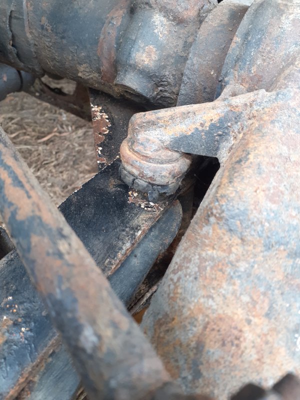

Nouveau pb,
Comment changer ce butoir de bras de suspension ?
Re: Roulement de roue avant
Bonjour, c'est pas une pièce qui se dévisse ?
Il faut enlever le caoutchouc qui cache une tete de vis.
Message par PROTOS 43 »
comme c est une 4x4 ,le caoutchouc est inserè dans la partie metalique ronde , qui elle est soudè sur le bras !
donc on leve le bras pour extraire le caoutchouc :)
sur AMI SUPER c'est le meme principe ;)

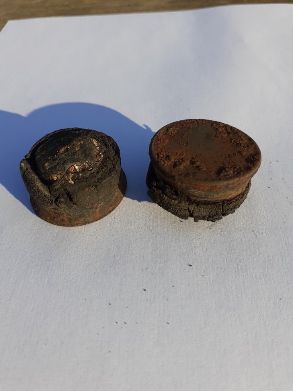

Message par daniel31 »
Bonjour a vous tous,
Voila la photo de ces fameux caoutchouc.
Connaissez vous une adresse pour en trouver des neuf ?
butes caoutchou bras reduit.jpg (58.51 Kio) Vu 1043 fois
On ne peut pas mettre dans l’insert le caoutchouc d’une butée classique neuve normalement vissée sur la plateforme?
