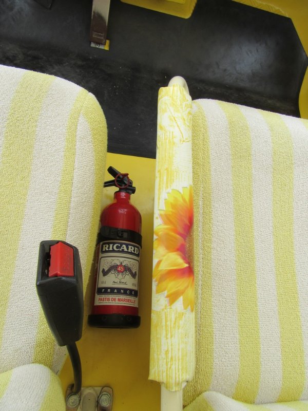

Surtout que je n'avais pas d'extincteur. :oops:
Re: fuite essence carbu
Sage précaution que d'en prévoir un. Il trouve sa place discrètement entre les deux sièges, à portée de main. ;)
