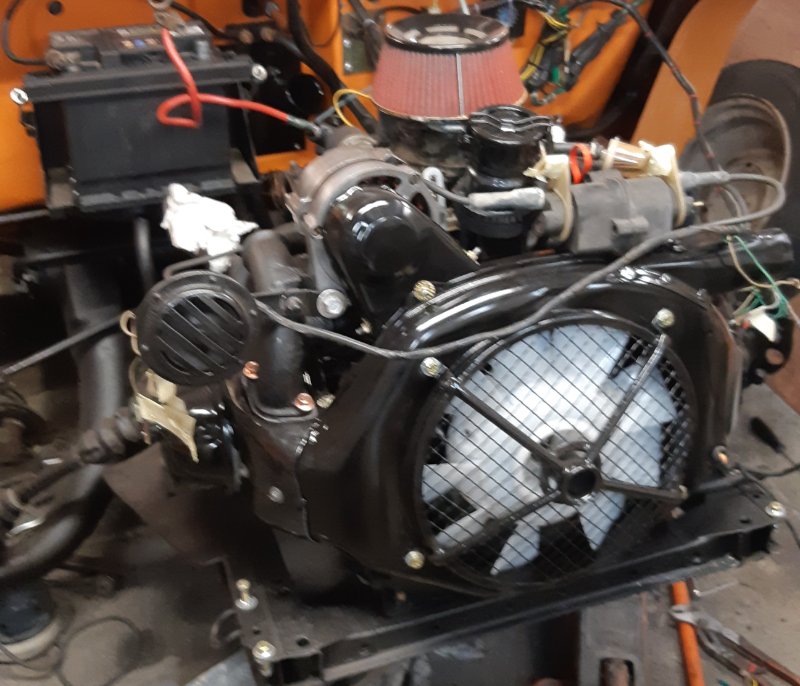

j ai un filtre a air qui est monté sur une acadyane et j aimerai savoir si je peut l instaler sur mon double corps de mehari ??
avant j avez dessus un filtre kn de competition , et je viens de vivre un grand moment grace a ce dernier , incendie moteur que j ai reussi a eteindre rapidement , du degat bien sur mais rien qui m arretera .
j ai sauvé le garage et la mehari c est deja ca

re
le fameu filtre kn
Re: boitier plastique filtre a air dyane
retour de flamme ! pour les réglages au debit sans filtres !
pour la boite a air oui , celle sur le coté
Salut.
Il faudra peut être faire une adaptation, manchon au carbu et pattes ne sont pas les mêmes.
Le montage acadiane http://www.ckc.dk/cgi/vf?fr?MIC001144?2-171-10-1
Le montage mehari http://www.ckc.dk/cgi/vf?fr?CAT000133?2-171-30-
Les pattes, comme le bloc filtre, proviennent de la LN (attention pas la LNA)
On remarque que comme le montage auquel il succède, le bloc filtre qui équipe la mehari est un montage PO à cartouche verrouillée par un écrou papillon, comme on peut le voir, on peut retrouver la meme Ref sur acadiane PO.
Détail… on remarque aussi que dans le montage d’origine mehari, il y a un manchon d’entrée au bloc filtre.

les degats , filtre a air kn detruit , faisseaux electrique pres de la bobine brulé , filtre a essence et durit fondu , le carbu je pense le sauvé , peinture boite de chauffage et collecteur echappement a repeindre , collecteur d air a repeindre , , j ai eu de la chance de sauvé le reste , merci l extincteur !!!!
a j oubliai une bonne brulure sur la mains
