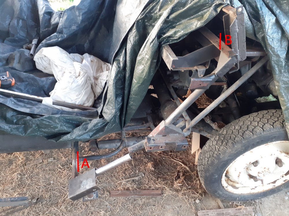

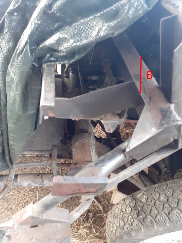

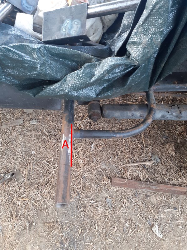

Je suis en cours de réparation d'un chassis tubulaire avant.
Pourriez vous me donner la cote entre les points A et B ?
Merci d'avance,
Daniel

Entre A et B ?
"La mémé a ri"
daniel31
Messages : 56
Enregistré le : sam. 7 août 2021 19:17
Re: Chassis tubulaire avant
Message par daniel31 »
oui
LUCLAURENT BE
Messages : 2092
Localisation : Gembloux (B)
Message par LUCLAURENT BE »
Attention voir flèches jaunes....Mes mesures d'il y a 15 ans donnent la valeur en incluant l'épaisseur du tube inférieur et du U supérieur : 712mm
https://i91.servimg.com/u/f91/19/68/25/20/tubav10.jpg
Luc L
daniel31
Messages : 56
Merci beaucoup,
C'est exactement ce qu'il me fallait :D

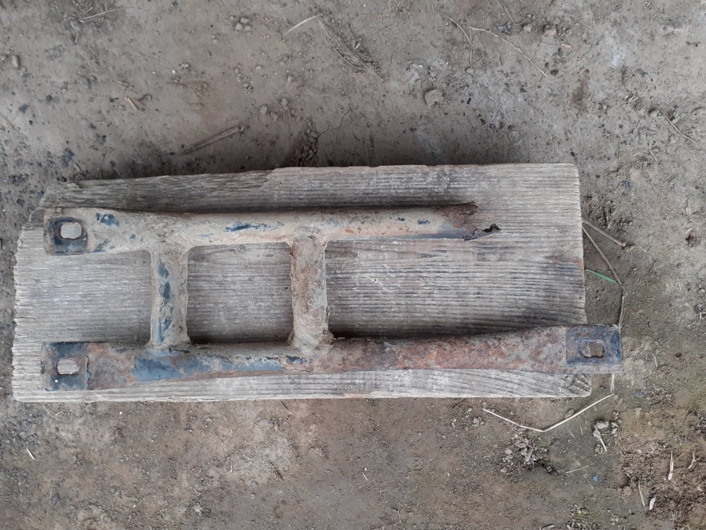

Autre question, je me rappelle plus où était monté cette pièce :
daniel31
Messages : 56
J'ai trouvé, c'est sous le réservoir des 4x4
