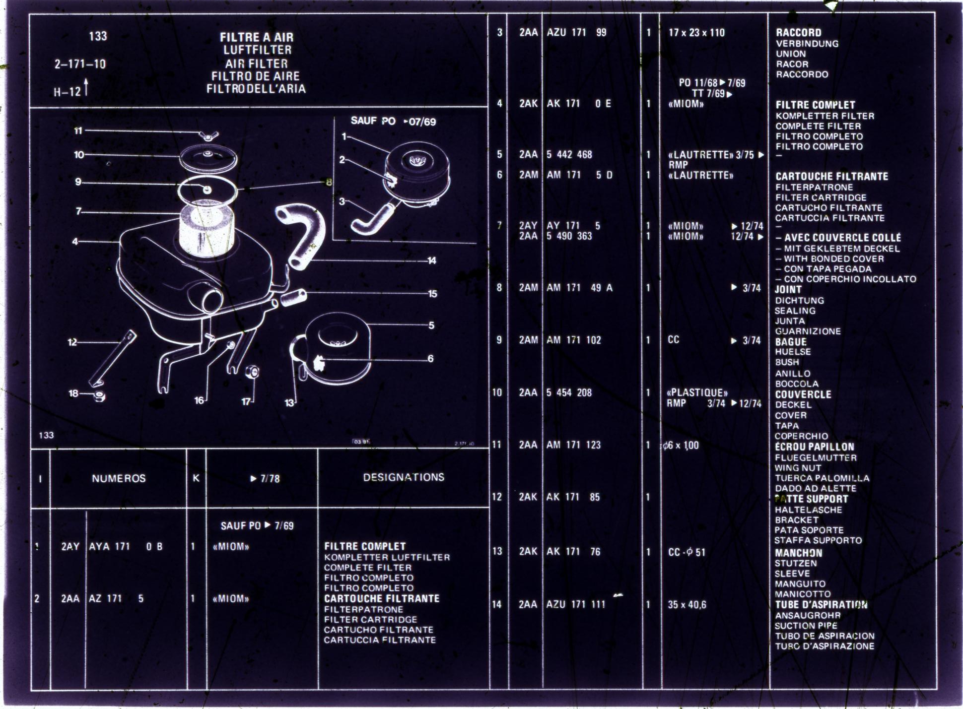

Salut.
Normalement il y a 2 filtres
Les mehari moteur AK2 adoptent en fait un montage filtrage renforcé comme les PO à partir de juillet 69.

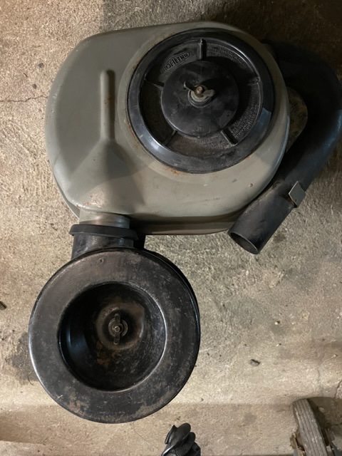

Image Pas facile à trouver mais c’est fait!

Sur la 73 de Madame,j'ai le même montage.

... et le carbu se trouve sous le boitier métallique !
Re: Boîte à air méhari mai 78
Sous le petit tout rond. Mais on peut aussi, sans se préoccuper de conformité stricte à l’origine, mettre un manchon entre le gros boîtier qui va directement sur le carbu.
