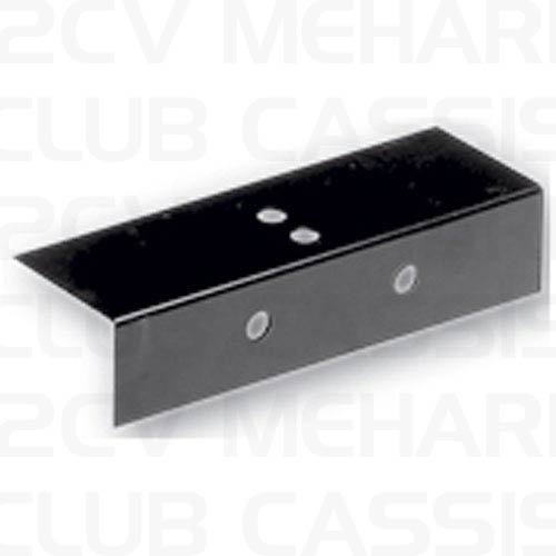

ce qui va le mieux , c'est fait pour , c'est ceci :
https://www.mehariclub.com/fr/0101120-- ... -4x4-noir/
mais' avant toute chose , fait une photo de ton pare-chocs , des fixations ,
pour etre sur que l on parle bien de la meme chose !

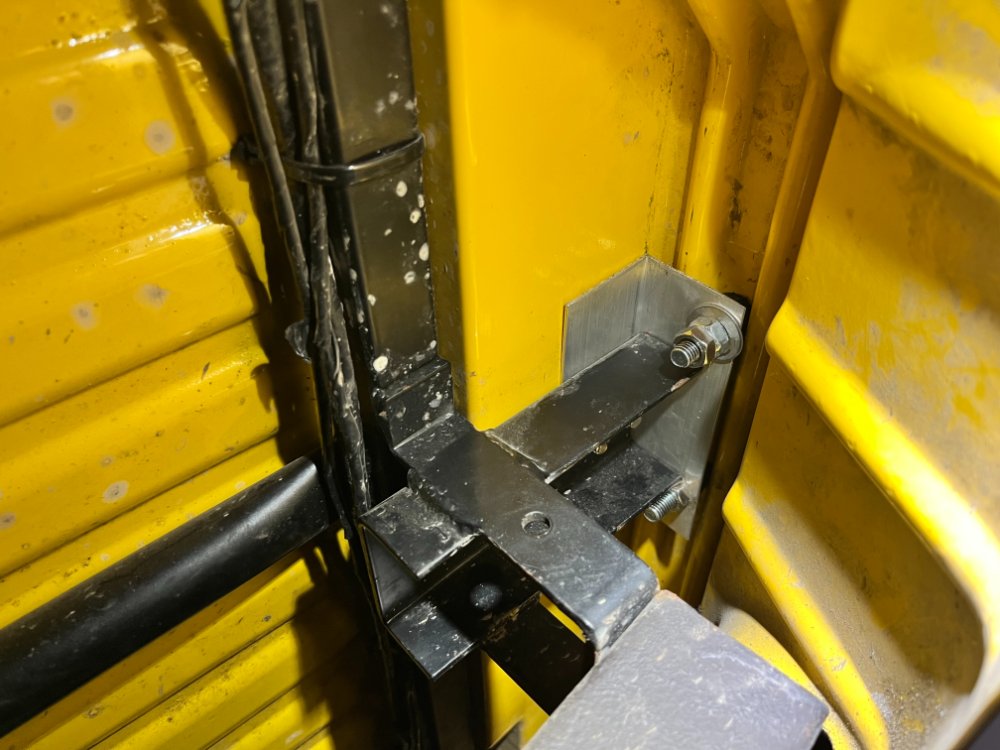

Bonjour J'ai utilisé deux cornières de 50*40 mm en Inox
50 pour l'aile qui reçoit les deux trous à fixer avec le U du châssis
@plus Tt31
TT31
Messages : 73
Re: renfort pare choc AR
Message par TT31 »
Bonjour, voici une fois monté sur mémé
@+ Tt31
