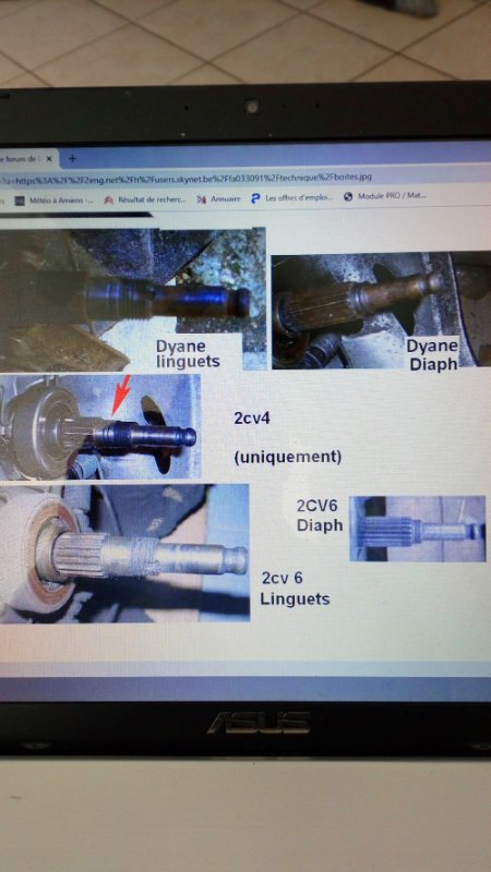

salut , la ref que tu donne et la ref de fonderie !
deja oriente toi vers une disque ! et pour t'aider
avec çà tu peut demander une photo de la queue de boite avant , car tout n'est pas mixable
et connaitre ton model d'embrayage et année du véhicule et si deja peut etre même plus une bv de mehari
Re: BOITE DE VITESSE COMPATIBLE?
Salut.
Et tu as raison de te poser la question… les annonces sont 9/10 erronées ou incomplètes !

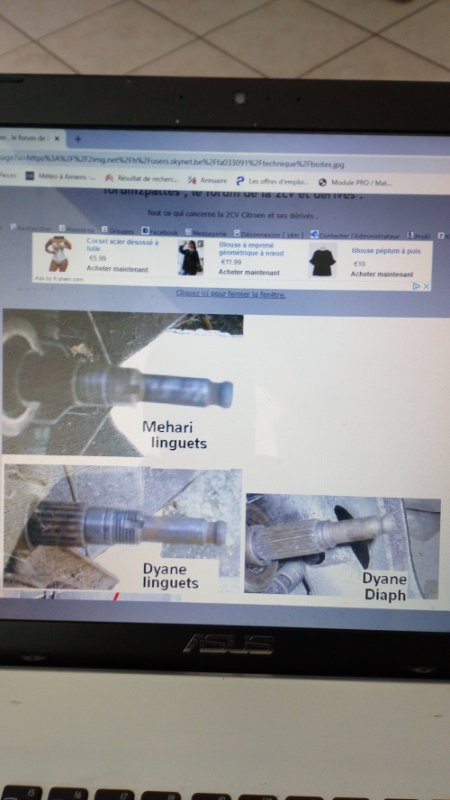

Pas mal le beau bouquet en photo by "la boîte de 2 pattes", je la ressortirai :)
Pour les cannelures longues, on a donc le distinguo pour 2cv6, et les dyane et acadiane tardive avec l’autre photo…
Manque la mehari (serait ce une rainure encore plus proche des cannelures?) car elle a bien eu son arbre de commande spécifique à partir de 82.
(Et La BV du 435cm3 notée 2cv4 dyane4 concerne aussi les AZU-B aussi en 435)
La BV de mehari n’est pas tout à fait spécifique pour ce qui est de ses rapports de pignonnerie : c’est la boîte des AKB (l’ak350 avec le 602 moderne depuis mai 68) puis de l’AK400… seulement attention, une BV provenant de ses 2 fourgonnettes sera forcément équipée de tambours (comme la mehari en diam 220)… modif à prévoir le cas échéant si on veut ou que l’on a déjà des disques.
