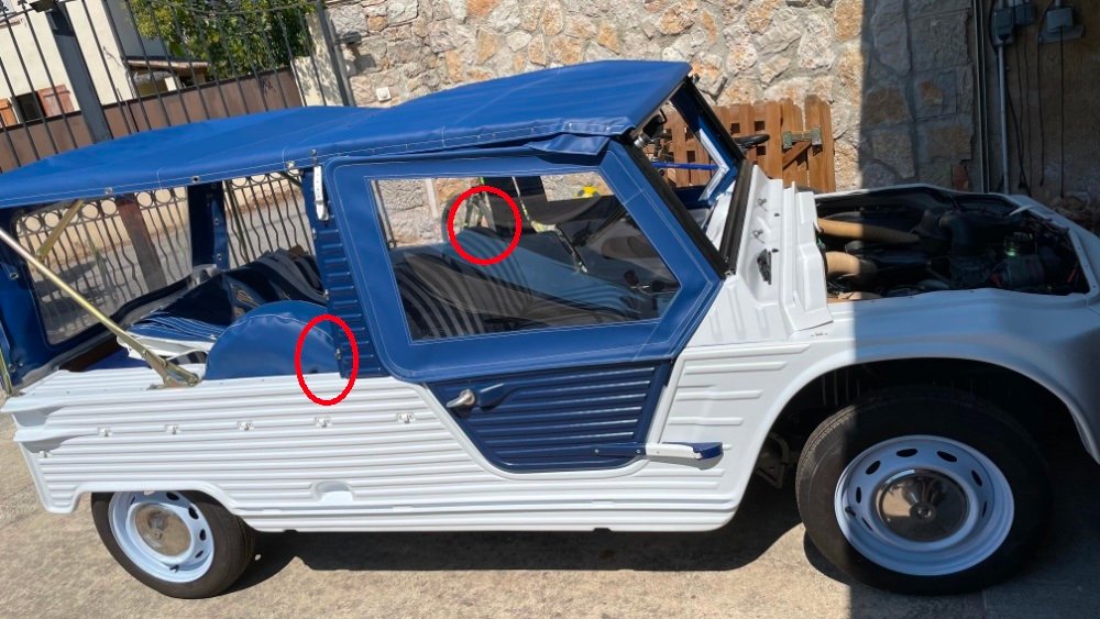

la reno de ma mehari de 1970 en passge azur est presque fini... par contre pour le montage de la structure azur pour les bache, forcement pas de plan a part celui trouvé sur internet , c'est un peu limite de la par du MCC vu le prix du kit, de ne pas avoir 3 feuilles A4 avec des schemas !!
mon probleme c'est qu'il me reste ces deux pieces, et impossible de voir ou cela va ? tout semble OK sans.... si quelqu'un a une azur... l'info m'interesse....

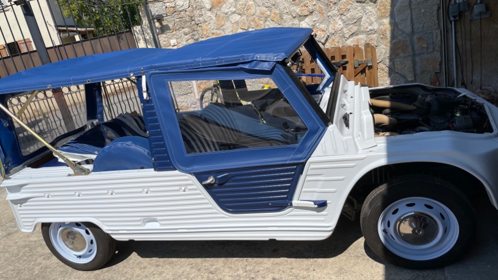

voilà la mémé actuellement...
mehari complement demonté et remontée...
Année 1970 blanche
refaite en Mehari Azur
Re: montage structure azur mehari de 1970, il me reste ca ???
Derrière les montants, une spécificité des montants Azur.
Par contre, il aurait fallu les mettre en place avant de riveter les montants et faire aussi la découpe de l'ABS.
Il faut aussi percer le tubulaire en partie basse.

arggggggg....merci mr le president...
franchement, .... aucune mention de cette piece sur les plan de montage du kit azur.... grrrrrr...
je vais laisser comme ca... je pense pas que les efforts sur les montants soient si intense...
merci encore
