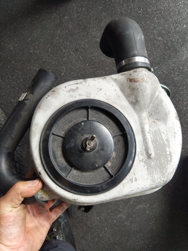

Comme presente dans un précédent sujet je restaure ma mehari. Aujourd'huij ai voulu demonter le filtre a air qui est mal en point je souhaite le chnager mais je ne trouve pas de revendeur. Pouvez vous me donner un coup de main?
Et ensuite pour la pose des chassis tubulure, pose de mousse ou pas?
Re: Filtre a air + tubulure
Il est très bien ton filtre,juste la patte à refaire.
Ponçage et peinture et reparti pour 50ans :mrgreen: :mrgreen:

Je crois quenje vais faire cela , et pour les tubulures a meme le chassis ou joint entre les deux?

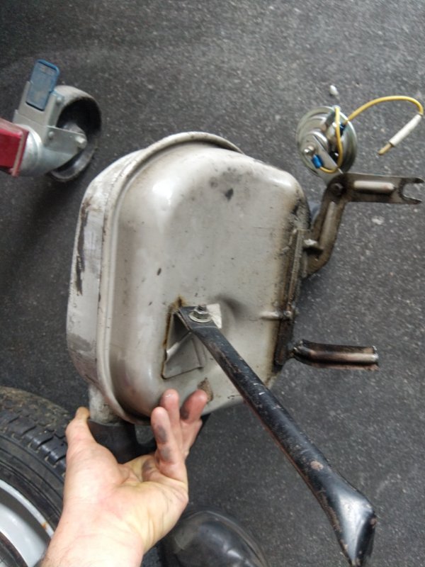

je viens de ressouder les pattes du mien (le klaxon aide bien à la casse, je vais le mettre ailleurs!) et de le repeindre en gris; on dirait un neuf?
Et je crois que burton vend les autocollants (pour les dilatateurs de derrière de mouches)

Les pattes vous avez trouve des neuves ou vous avez trouve celles qui etaient dessus?
J'ai ressoudé celles d'origine, après remise en forme.
Les pattes ce n'est rien à faire . C'est du tube tout bête . :P
Du manche à balai de recup :!:
Magicméhari a écrit : sam. 20 août 2022 22:12 Du manche à balai de recup :!:
En bois ton manche à balai ?
Ceux en tôle roulée… mais comme tout autre tube similaire ça sera un coup de scie, un coup de lime, un coup d’étau, un coup de perceuse. On nous fabrique toutes sortes de choses à pas cher en gros avec cette méthode :D
Avec un peu d'imagination on arrive à beaucoup de choses 8-)
