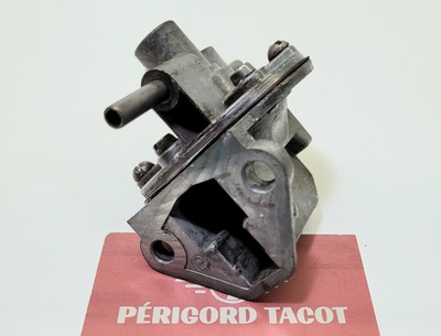

LUCLAURENT BE a écrit : dim. 31 juil. 2022 20:30 Non les membranes ne deviennent pas poreuses (à la limite elles peuvent durcir si pas utilisée pendant des années), ce sont les soupapes qui ne sont plus étanches, le zamac qui sert de siège s'oxyde et la portée n'est plus plane, la pastille en caoutchoucpeut aussi se mettre à durcir.
Pour ces raisions je n'utilise que les vieilles Valeo (celles qui ont un couvercle en fer démontable) car 1) les sièges de soupapes sont en résine, 2) le corps de soupape est en faience et il presse sur le siège grâce à un ressort.
Valéo (le fabricant original était ... je ne sais plus) : Image
Guiot :Image

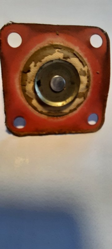

Bon, j'avance, en fait ce n'était ni la pompe à essence ni la durite, mais le merdouillou en photo jointe.
Le sans plomb ne laisse que le squelette des membranes !
Le carburateur se vidait par là et il fallait re-remplir tout ça
