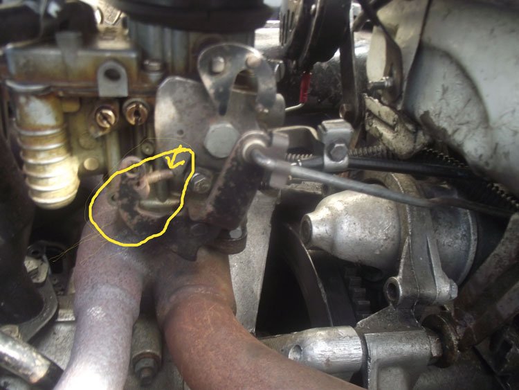

Je n'y avais pas pensé.
La vis en question
Re: Vis récalcitrante
peut etre pas de vis hs ? monte avec un petit contre ecrou pour bloqué ?
Sur mon carbu la vis en question est une vis sans tête et cela fait près de quatre ans que je roule avec ce carbu et c'est l a première fois qu'elle bouge, je vais essayer avec du frein, sans cela je vais trouver une vis avec une tête et y mettre un ressort.
merci pour ta réponse.
