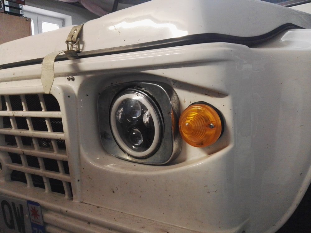

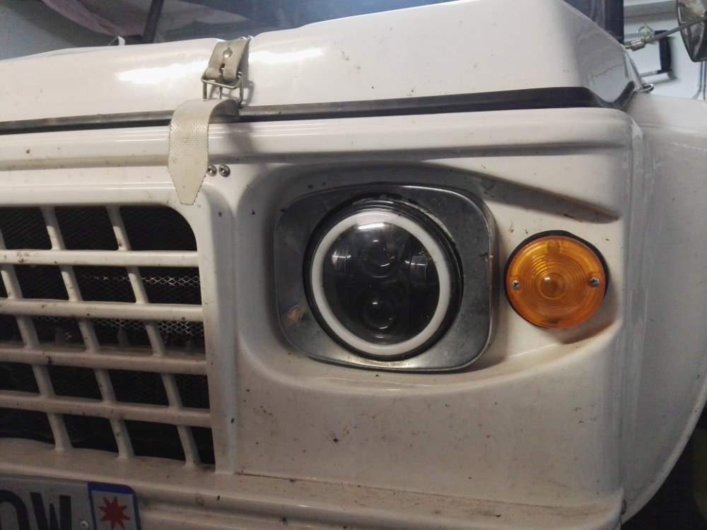

Moi j'ai monté des phares de Harley, sur un ancien socle de phare.

ALBAN R a écrit : ven. 29 avr. 2022 07:41 Moi j'ai monté des phares de Harley, sur un ancien socle de phare.
Bonjour.
Peux-tu expliquer ton montage plus en détails s'il te plaît ?
Avec des photos si possible...
Oui oui, c'est pour de l'espionnage industriel ! :mrgreen:

Oui, j'ai bien vu la tienne et d'autres méhari ainsi équipées d'ailleurs, mais comme je ne connais que le montage des feux Harley sur des 2CV, je voulais savoir comment ça se fait sur une Méhari.
Tu le sais la mienne est mon véhicule motorisé quotidien, aussi en hiver, je trouverais certainement agréable d'avoir mieux que des ampoules jaunes sous des paraboles refabriquées en argentine et incapables d'orienter correctement le faisceau ! :x
Donc oui, si tu peux faire un reportage photo, ce serait intéressant pour moi comme pour d'autre sans doute à l'avenir... :roll:
