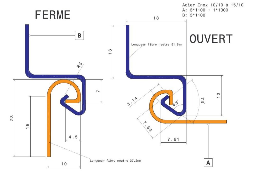

Les charnières ABS d'origine sont souvent HS sur ces pièces qui ont >40ans
En origine ils sont comme ça:
glissiere enac plan.jpg (57.42 Kio) Vu 936 fois
J'attends des infos d'un serrurier et d'un carrossier
-faisabilité en pliage tôle inox?
-adaptation de profilés standards (charnière Yoder)
exemple ref 52803 chez DECMO
A suivre...
Re: Hard top Enac
8 ou 10 /10e c'est largement suffisant . Mais c'est faisable avec une petite presse hydraulique 8-)

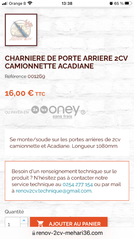

J’ai également le même problème. Je pense que pour la partie inférieure, le profilé de portes arr acadiane pourrait convenir
Merci de me tenir au courant des possibilités de fabrication. Olivier
