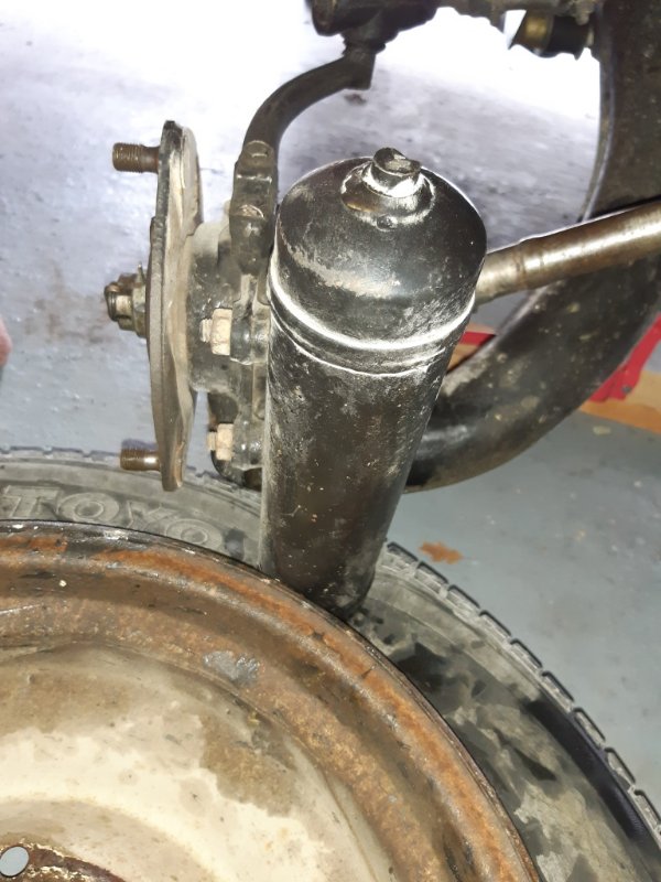

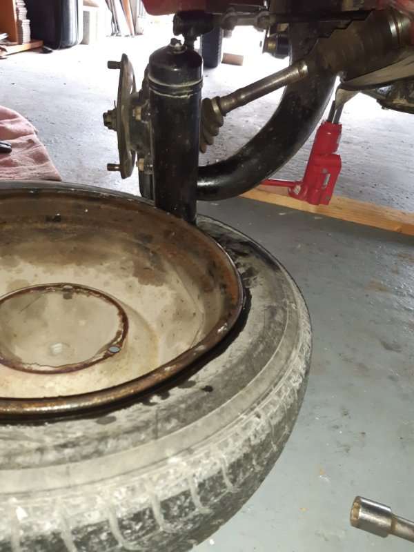

N'ayant pas le matériel adéquat pour déjanter les pneus, et n'ayant pas trouver sur le forum une solution, je m'en suis sorti en utilisant le batteur .
La forme arrondie de celui ci n'abime pas le pneu et permet d'appuyer suffisamment sur le flan du pneu pour le decoller. Je monte la voiture sur cric
, je place le flanc du pneu sous le batteur, et je debloque le cric . En 5 ou 6 coups , en changeant d'endroit, le pneu se decolle.

Sinon, moi je coince le pneu dans un étau qui ouvre assez grand, et du coup ça décolle les 2 côtés en même temps . Et après au démonte pneus 8-)

pas mal ta methode gino👍👍ça me rappele la mauritanie...

Sergiodu78 a écrit : sam. 19 mars 2022 19:46 Sinon, moi je coince le pneu dans un étau qui ouvre assez grand, et du coup ça décolle les 2 côtés en même temps . Et après au démonte pneus 8-)
C'est sur.. Ca fonctionne. Mais en galère et perdu dans la nature, une "combine" tient moins de place qu'un étau dans le coffre... ;)

bonne débrouille :mrgreen:
j'ai déja vu le même principe dans les paddock de trackday, en "faisant tomber" le disque pour décoller le pneu :mrgreen:
Re: Déjantage des pneus
Tu fais comment lorsqu'il n'y a pas de batteur sur ta Méhari ?
La méthode de Sergio fonctionne aussi. Je l'ai testée.
