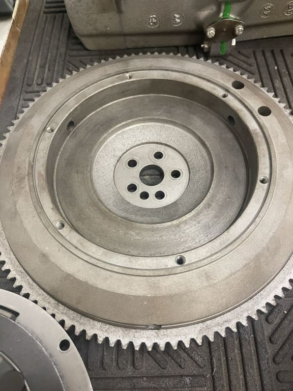

Bonjour a tous,
Je poursuis doucement la restauration de ma Mehari. Chaque weekend apporte son nouveau problem, mais dans l'ensemble ca avance.

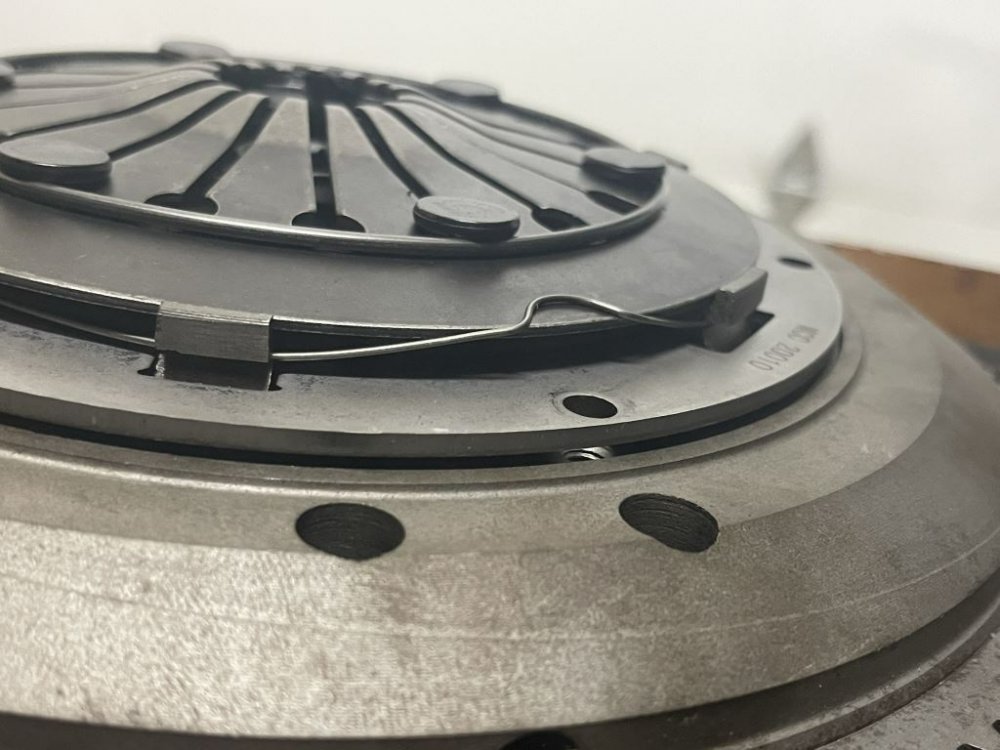

voice mon problem du jour: Avec le disque dans le volant, le plateau ne peux plus fermer!
le kit d'embrayage a diagram vient to chez Cassis. Je ne vois pas ou est l'erreur. Peut-etre que l'un d'entre vous peut me pointer dans la bonne direction?
Merci,
Jean-Philippe

C'est normal puisque le disque doit être sous pression pour être entrainé par le volant moteur.
Luc L
Re: Embrayage
C'est en serrant les vis qu'il va prendre sa place. ;)

Et surtout ne pas oublier de centrer le disque avant serrage car sinon impossibilité d' accoupler boite / moteur .

Vérifie sur le vilebrequin, la propreté/bon état du roulement (en principe jusque vers 1972) ou de la bague qui accueillera le nez de l’arbre de commande de boite.
Serre progressivement et en croix le mécanisme, tant qu’à faire au couple final de 1 à 1,3 daNm, ce sont de bien petites vis!
Re: Embrayage
Et surtout faire attention au centrage du mécanisme dans le volant sur sa circonférence.il faut que le mécanisme rentre parfaitement tout autour.
Par contre, le seul défaut que je trouve sur ce mécanisme ancien modèle, "modernisé", c'est que la butée a trop de jeu dans son guide.
Et les broutages que l'on pourra détecter lors du ré-embrayage peuvent provenir de ce défaut..

Le centreur que j'ai recue est tros gros. Mais je vais trouver une soltution pour bien centrer le disque. Maintenant il faut que je parte a la chasse au vis. J'ai essaye du 6x20 qui a l'air de jouer. Est-ce la bonne taille? De toute facon il faut que j'en achete d'autres car ce que je possede sont tros mou. (10.9)
Jean-Philippe
Re: Embrayage
C’est du 6x12 pour le volant moteur lourd.
