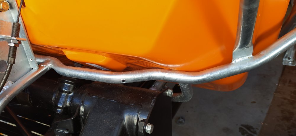

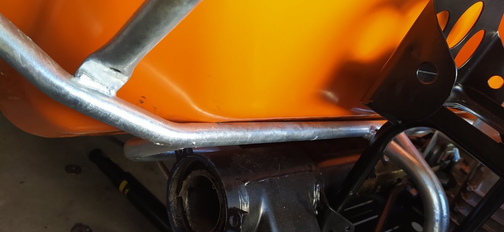

Mon tubulaire étant remonté, j'ai mis en place ma bassine. Je suis très surpris qu'elle ne touche pas le tubulaire avant... Elle trombe parfaitement à l'arrière. Est-ce normal ? avez-vous eu ce problème ? J'ai essayé de jouer un peu sur les tubes, sans succès.
Merci de votre aide !

bonsoir , voir en avançant un peu le treillis avant ! car comme çà le plancher cassera !
après une petite tole galva sous les pieds avant riveté sur le chassis et treilli renforcera et au pied ar aussi
treillis 2cvp et carrosserie aussi , si oui faut adapter !

BONJOUR EN TRAIN DE REMONTER UNE MEHARI J AI EXACTEMENT LE MEME SOUCIS QUE VOUS PLANCHER QUI NE PLAQUE PAS ET TUB AV JE SUIS DANS LA MEME CONFIGURATION QUE VOUS [ ET DU MEME DEPARTEMENT] LA TUBULAIRE EST EN GALVA COMMENT COMMENT AVEZ VOUS GERER CE PROBLEME MERCI D AVANCE

Ne pas oublier non plus de placer du joint mousse entre le tubulaire et la bassine 8-)

Bonjour petit déterrage du sujet j’ai moi aussi exactement le même problème tubulaire galva et l’ensemble vient de chez 2cv passion j’ai 1cm de vide en dessous.

Avec la mousse qui fait normalement la liaison entre la bassine et le tubulaire ?

Je viens de trouver pourquoi la bassine ne plaque pas au niveau du plancher la neuve est 2 cm moins profonde que l’ancienne. Vive la qualité des pièces😂
Re: Bassine qui ne plaque pas
C est adaptable tu as donné la réponse
