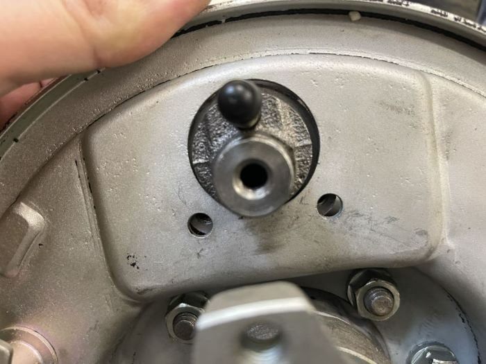

Merci pour ta reponse. Je parle bien du flasque. Pour monter des cylindres de 8 a la place des 9, je suis oblige de changer les flasques parece que les cylindres sont plus petits. Sur la photo, cest un cylindre de 8. Tu peux voir que ca ne le fait pas.

Ce cylindre de frein que tu nous montre ,
est apparemment, un cylindre de frein arrière ?

Message par CaliVergnat »
Oui, c'est un cylindre de 8 to la roue arriere. Pourquoi tu demande, les cylindre en 8 de l'avant sont de taille exterieur differente?

Quell genie! Merci beaucoup.
Bien sur, ce n’est pas la taille du cylindre qui change car les tambours restent les memes que ce soint en 8 ou en 9. J’etait fixe sur le cylindes de tambour arriere. Quel idiot! j'etait completement dans le brouillard.
Tu m’enleve une belle epine du pieds.
