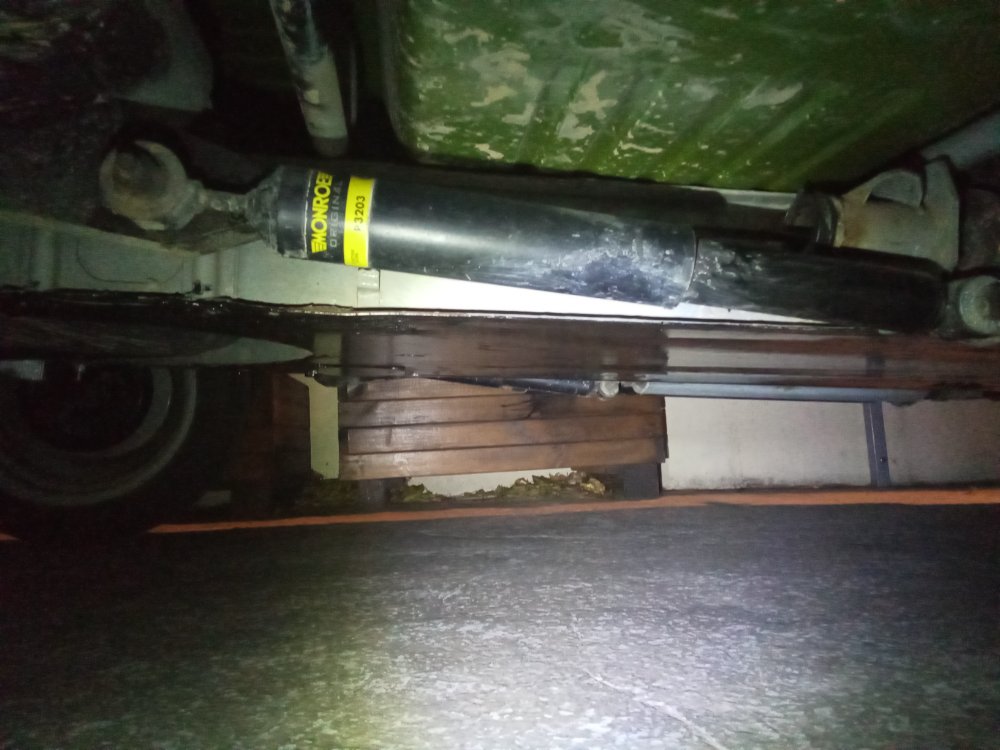

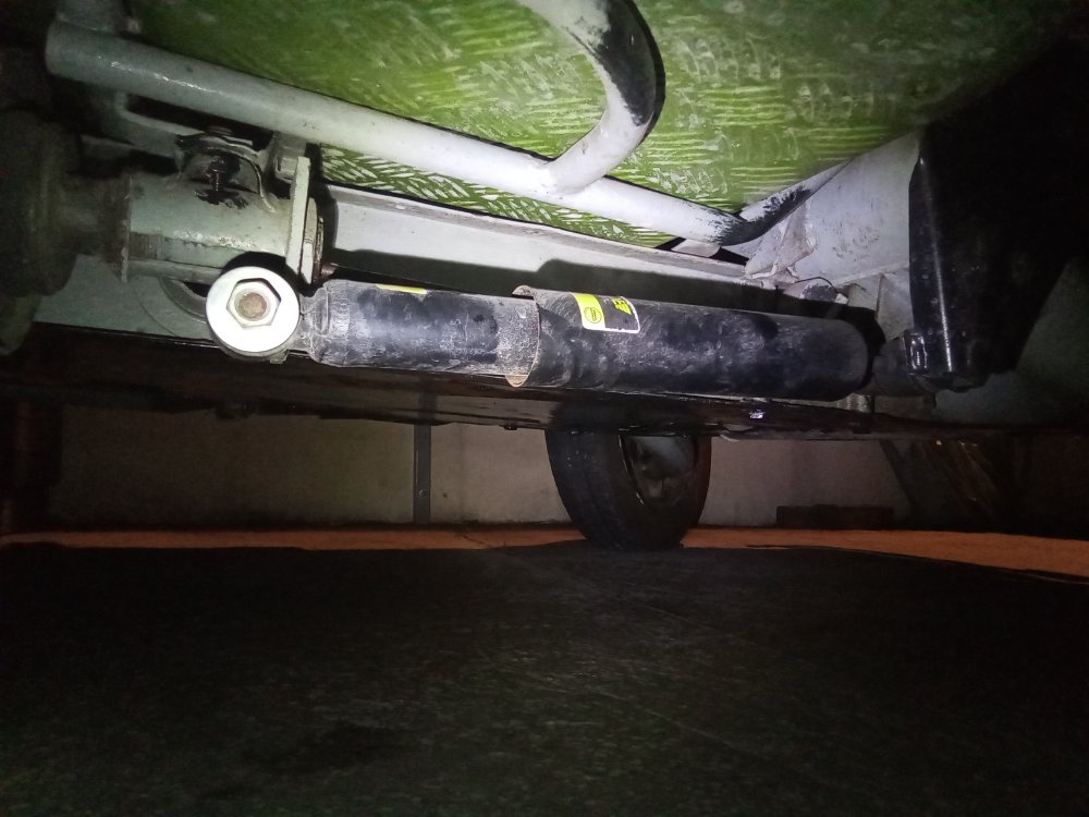

Suite au CT de ma méhari de 1974, j'ai un déséquilibre au niveau de la suspension.
Les amortos sont neufs, marque Monroe. Je pense avoir un souci au niveau des pots de suspension.

bonsoir, je dirais plus des amortisseurs monté a l'envers ?
le pot de suspension , font la hauteur et suspendent

Bonsoir, merci pour votre réponse, je pense que les amortos sont bien montés, dans le bon sens..

Sous réserve d’autre anomalie… comme un panachage de pièces de différentes provenances, une anomalie mécanique… +1 pour la piste des amortisseurs montés sans toute la procédure peut-être… car il y a vraiment matière à faire n’importe quoi !
Normalement il y a une notice mais ça a l’air tellement simple qu’on peut passer à côté, les pros aussi :!:
Le grand chelem c’est acheter 4 amortisseurs, parfois à prix d’or, monter en fait 4 pompes à vélos non préparées, certains vont s’autodétruire à vitesse grand V car se prenant de violentes fins de courses si ils ne sont pas à leur emplacement prévu et on fusille les Silentblocs.
Ne pas inverser les AV et les AR.
Réperer leur orientation AV/AR (qui donnera en quelque sorte leur sens haut/bas, même si il sont quasi horizontaux)
ainsi que l’orientation route/ciel du corps sur certains… dont les Monroe.
Les amorcer soigneusement en conservant leur orientation haut/bas jusqu’à les placer sur l’auto pour ne pas les désamorcer.
Placer les amortisseurs correctement donc… approcher les écrous mais ne les serrer que roues au sol pour que la position de repos des Silentblocs soit lorsque l’auto est statique.

vue les photos platine de fixation des amortisseurs sur les fixations de pots ?
on dirait un chassis ancien sans amortisseurs d'origine ?
l'ami 8 a toujours eu des amortisseurs ?
l'ami 6 ?

Seule l’acadiane a un empattement différent du fait du positionnement plus en arrière du train AR. C’est le logement du pot oui qui est plus grand en 130.
Les ami ont aussi la particularité d’une voie AR un poil plus étroite du fait des bras dont leur moyeu est positionné rentré plus vers l’intérieur.
L’ami 8 n’a pas eu d’amortisseurs à friction donc que des amortos télescopiques.
Du coup ici… AK? Ami6?
L’ennui avec les docs (dispo pour tout le monde sur ckc.dk ) c’est que quand on a des remontages de bric et de broc ça complique le jeu de piste entre les véhicules et leurs evos.
Mais sur ce châssis par exemple… est ce que les pots sont correctement montés? Pareil… il y a un avant et un Arriere.

JEROME D 80 a écrit : jeu. 9 déc. 2021 22:22 vue les photos platine de fixation des amortisseurs sur les fixations de pots ?
l'ami 6 ?
Magicmehari va nous trouvé la reponse dans ces docs ?
Exact , les premières Ami 6 n'avaient pas les axes d'amortisseurs, car elles étaient encore équipés des trotteurs
Sur les photos de ce chassis , les axes presents , sont une adaptation!,
