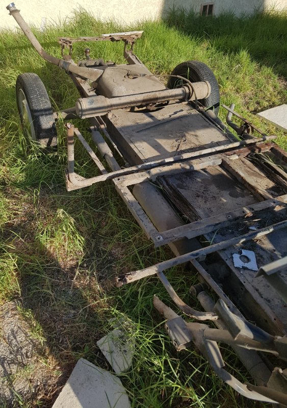

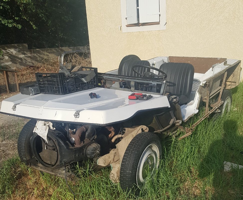

j'ai trouvé une mehari vers chez moi dans le 07 cela fait 1 an dejas que je suis dessus démontage complet de celle ci tout est HS j'ai gardé les deux bras de suspension , les pots ,moteur boite (qui sont en reconditionnement ) colonne avec volant , parebrise , feu av ,4 jantes tout le reste a jeter
[attachment=1]1 restauration .jpg[/attachment][attachment=0]2 restoration .jpg[/attachment]

Travaux effectué a ce jour !!
Achat tubulaire av (bon état pas de trou de rouille ) sablage et peinture en époxy
Démontage et sablage cache moteur (entrée air et chauffage) ainsi que caches culbuteur et peinture en époxy
Sablage et peinture en époxy du support de batterie (support a refaire car un pied bouffé par la rouille)
Dépose du train av et ar et des deux bras de suspension sablage et peinture noir brillant
Ouverture de la boite a vitesse et nettoyage , dépose du satellite et ouverture des cardans (tout les soufflets HS)
Pour le moment je suis en pose sur la méhari car trop de travail a coté
A bientôt pour de nouvelle info sur l'avancement des travaux

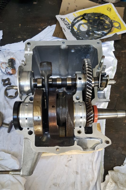

repose vilo avec joint neuf coussinet ok
après nettoyage
après nettoyage
mémé 2.jpg (174.36 Kio) Vu 1813 fois

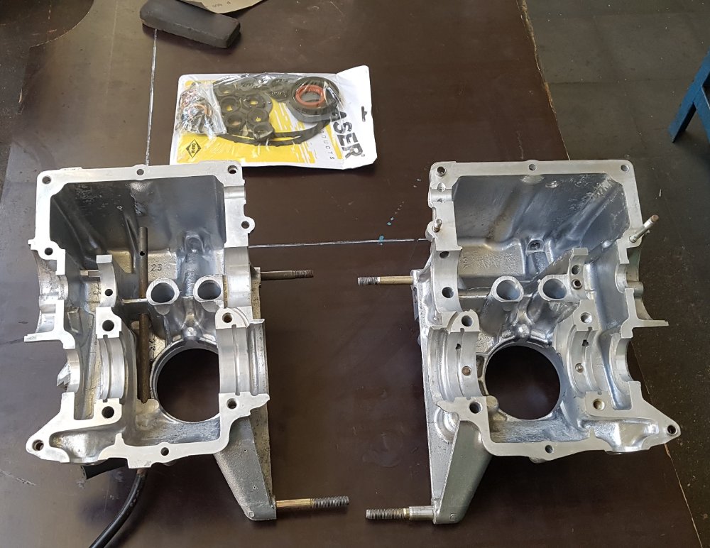

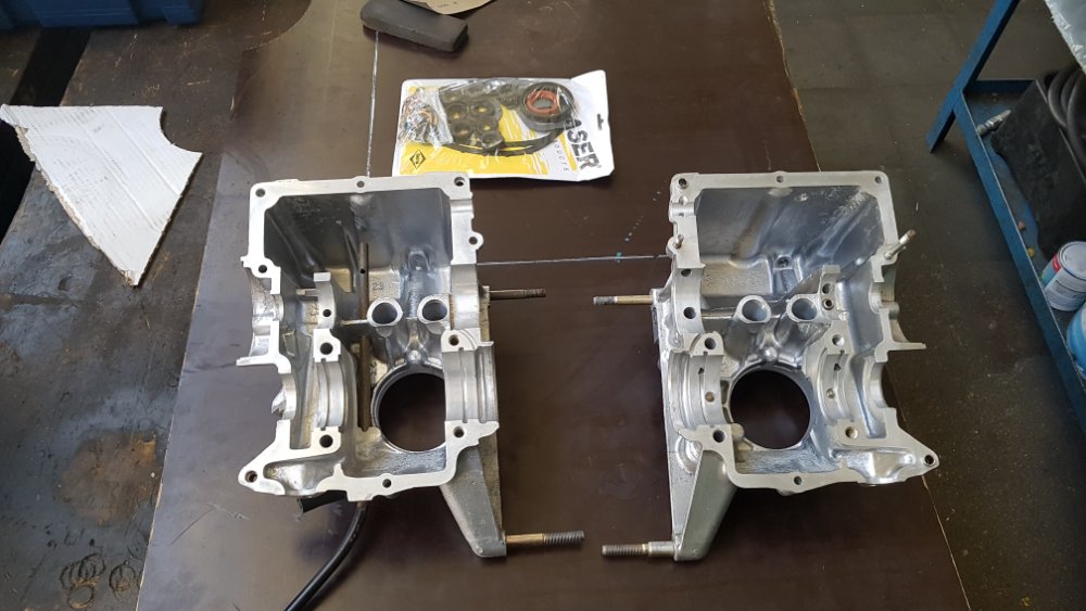

ouverture demi carter pas très propre !!
moteur mémé.jpg (153.96 Kio) Vu 1813 fois
