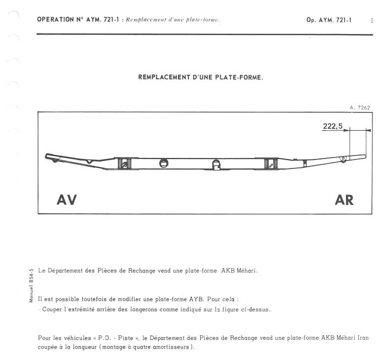

Encore un question sur la plateforme, j viend d avoir le mehari club et je souhaitai prendre le chassis origine.
Mais la personne m annonce une decoupe arriere de 24cm. Pouvez vous m expliquer la decoupe sachant que c un chassis d origine?
En fait il ne fabrique plus de chassis d origine?
Ou est il commun a d autre voiture et il a tjrs fallu découper ?

Petit complément issu du manuel de réparation (officiel) de la méhari. Châssis court fourni en PR (il existe donc bien...) mais dépannage possible en raccourcissant une plateforme d'AYB (autrement dit de Dyane) de 222,5 mm ! Aie qui a raison ? ;)

merci pour tous ces renseignements , et apparemment il faut aussi percer pour mettre les butees suspensions?
Re: Decoupe plateforme
Pour fixer les tubulaires parfois, mais pas connu pour les butés de suspension?? :?: .
Mais certains connaisseurs vont approfondir.
Thibaut
Messages : 45
Enregistré le : dim. 14 avr. 2019 13:22
Message par Thibaut »
Sur un châssis adaptable (mais peut être aussi sur un châssis "origine") il faut repercer les supports de pot de suspension arrières à 10mm uniquement si l'on souhaite y fixer un tubulaire arrière nouveau modèle (avec ceintures) , percer la traverse avant pour y fixer les deux ancrages du tubulaire avant et percer les longerons arrière pour fixer les pattes supérieures du tubulaire arrière. Et tout le reste correspond (du moins sur le mien...)
