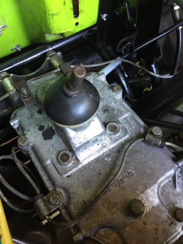

Une autre question
J ai changé l ensemble moteur boite qui viennent d une 2cv camionnette
Je voulais monté le levier Vert qui va sur la boite pour mehari pour faire la liaison
Le soucis le clavetage du levier se trouve a l opposé de l ancien montage
Désolé pas facile à expliquer
levier de vitesse 001.JPG (112.03 Kio) Vu 951 fois

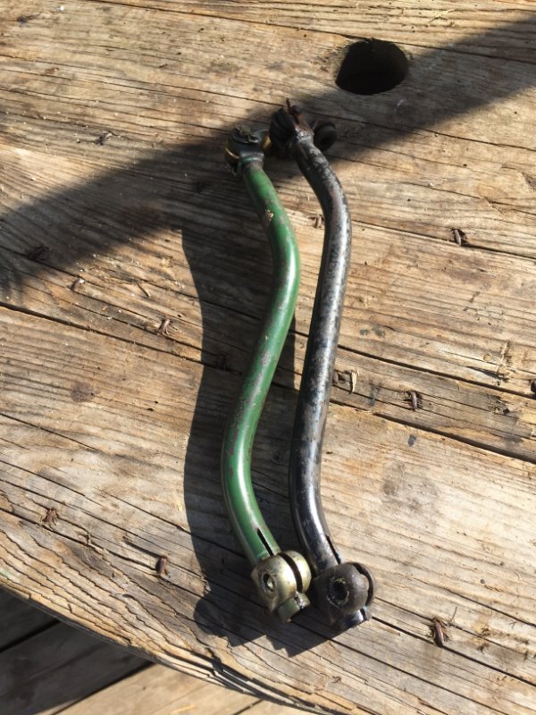

je joints une photo
Les leviers n ont pas la meme courbure
mais je dois mettre le vert mais la vis de serrage est inversé

Le couvercle de ta boîte provient d une Ami 8 , donc pas bon !
berjac
Messages : 835
Re: levier de vitesse
Message par berjac »
-Ah ! ce sont les aléas inéluctables des modifications et transformations ! ! !
-Une boite d'utiliaires de 2CV camionnette ne me semble pas un bon choix du fait de sa démultiplication
