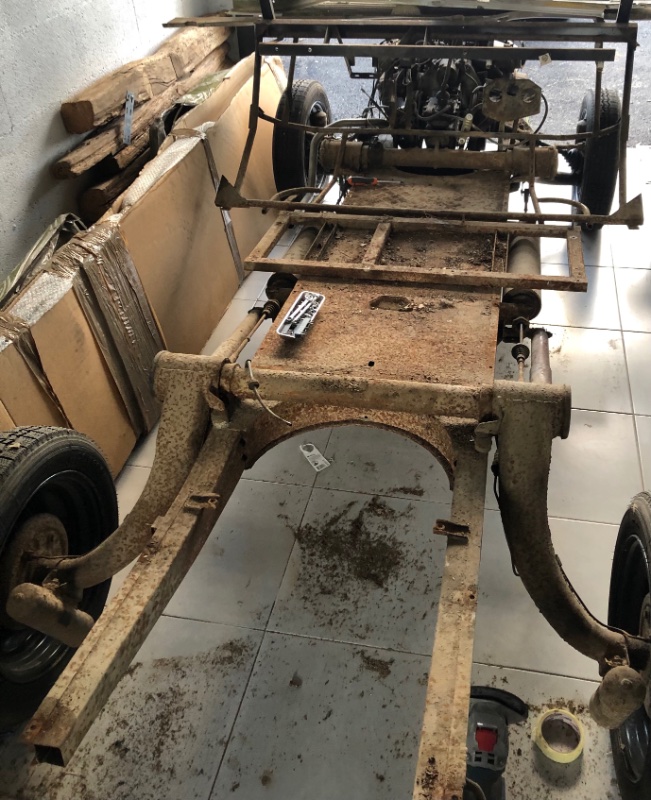

Première journée et elle s’est déroulée sans encombre j’ai pris mon temp et j’ai trié toutes les pièces dans des sachets pour m’y retrouver ! J’aime le travail organiser haha :D
Ca n’accepte pas mes photos alors je vais vous décrire un peux j’ai démonter tous le tour de la carrosserie, (phare feu etc ), tableau de bord, et pare brise qui a ma grande surprise et malgré sa réputation et sortie tous seul comme un grand et pas un poile de rouille dans la tubulure !
Demain j’attaque le pédalier et la colonne de direction pour retirer la bassine !

Ducoup j’en profite pour vous mettre ci joint le résultat de la deuxième journée de boulot
- bassinet enlever avec pédalier et colonne de direction
- ainsi qu’en le châssis tubulaire (reste celui du tableau de bord )
- jai aussi retirer le réservoir et le pheseau électrique
Demain 3ème et dernier jour de boulot avant un petit moment
Je vais finir le châssis tubulaire mais après je vous avoue que je sait pas par quoi continuer
Avez vous des conseils sur l’ordre de démontage a le donner ?
A bientôt !

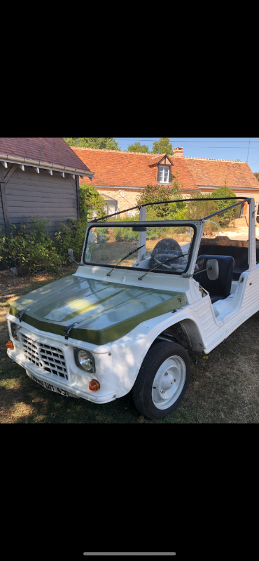

Maintenant que je sait mettre des photos
J’en met une de la belle avant démontage que vous puissiez voir de quoi je part haha

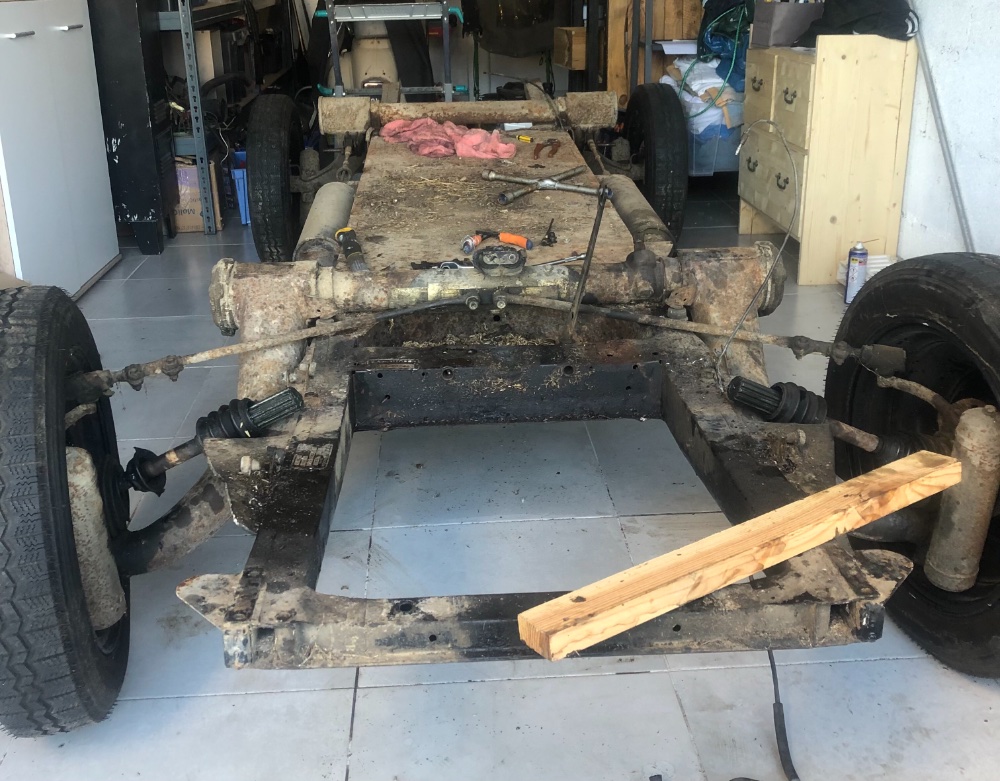

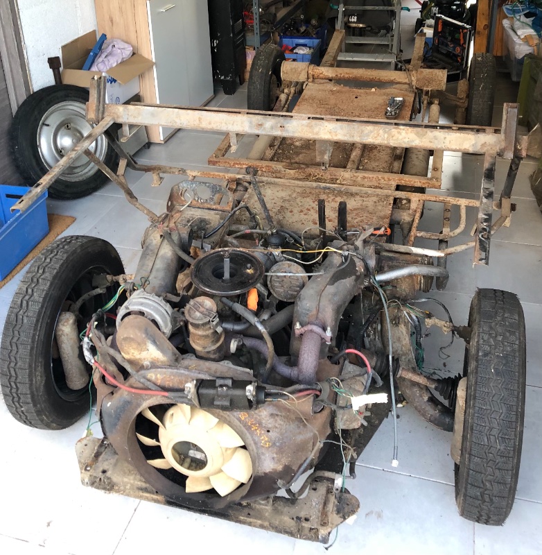

Bonjour ! Voilà le résultat de ma 3ème journée de boulot.
J’ai peut déposer le moteur et la boîte et tous le reste.
Manque plus qu’à retirer les pot de suspension et les demi train ( et je sent que je vais galérer vue comment les goujons traversant le châssis sont rouillés…)

Bonsoir ,
Dégrippant + dégrippant + dégrippant + bordée de jurons ...... :D Si tu n' y arrives pas , essaie avec du gas-oil chaud . Si vraiment rien ne va , sectionne la tête de la ou des vis récalcitrante ( s ) et une fois l' essieu déposé tu fais des petites rotations sens horaire et anti-horaire sur le fût de la ou des vis vis . J' ai été obligé une fois d' employer cette méthode .....
