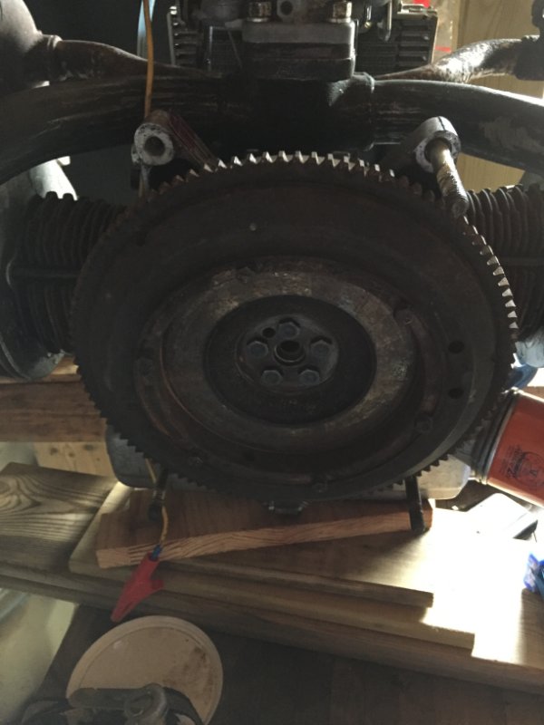

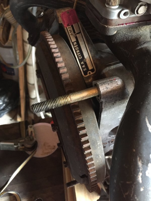

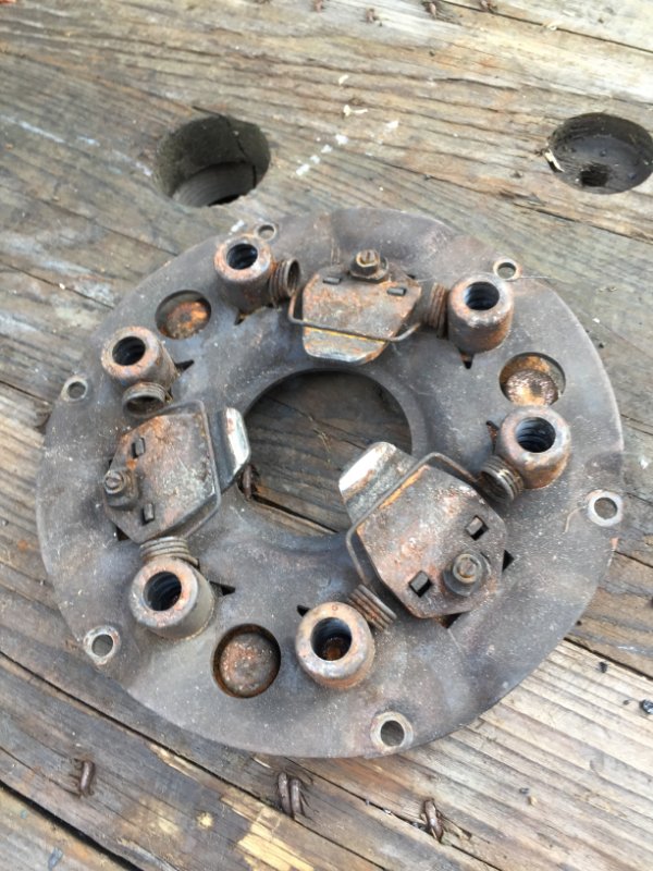

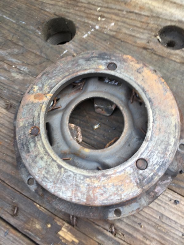

Photos du mecanisme et volant
Je voudrais pas faire d erreur de commande
