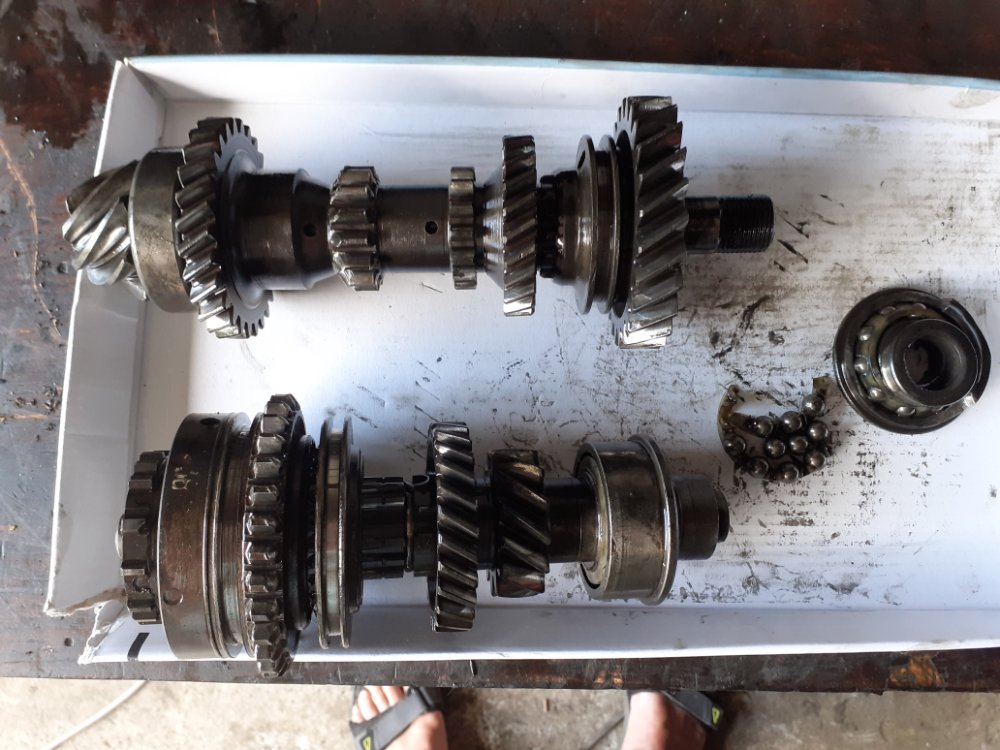

Voilà l'état des engrenages de la boite, plus un roulement éclaté.
Pensez vous que je puisse trouver des engrenages compatibles dans une boite non 4x4 (diane, 2cv, ami8 ...) ?

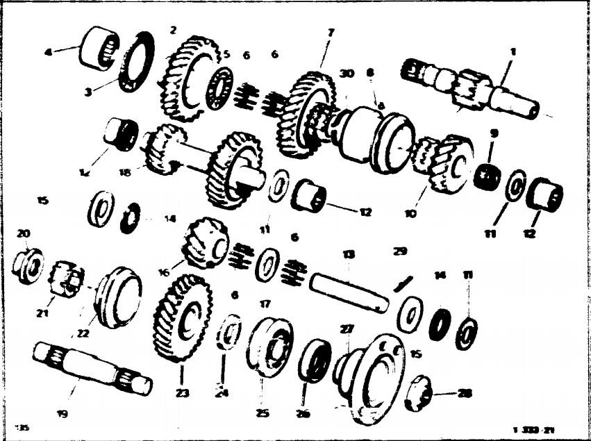

Mmm pour ainsi dire tout est en préfixe ou classé FF dans la BV de la 4x4 donc en principe tout à fait spécifique. (A AM AZ pr exemple auraient une bien meilleure de se retrouver ailleurs sur les type A) http://www.ckc.dk/cgi/vf?fr?CAT000133?1-333-21-1
Sûrement pas facile à trouver mais pas introuvable non plus dans le vaste monde des roulements, il doit bien y avoir quelques passionnés vraiment compétents sur le sujet.

J'ai consulté les planches.
Les engrenages abimés sont le baladeur 1e et le train intermédiaire, pour le roulement je sais où en trouver.
La référence du train intermédiaire est la même sur la 4x2 et la 4x4 1AK AK 333 5A :)
Par contre pour le baladeur 1e il y a 1CD AM 335 04 B sur la 4x2 et 1AM AM335 04 B sur la 4x4
J'ai l'impression que c'est les mêmes pièces, il n'y a pas de FF, quand pensez vous ?
Re: Boite de vitesse 4x4
Oui ce sont les mêmes, une asso dans la marge à CD pour l’acadiane et AM pour ami mais l’important c’est bien le corps de la Ref AM33504B
