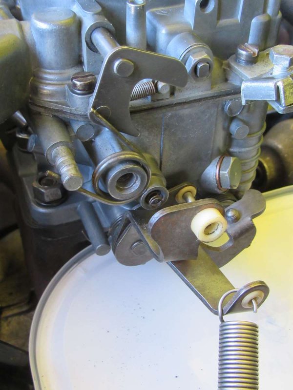

Hello! Qui pourrait me dire comment se monte ce ressort autour de l'axe du volet de starter?
J'avais trouvé une position avec laquelle l'auto marchait bien, mais au démarrage, si je mets
un tout petit poil de starter, elle s'étouffe et cale tout de suite. J'en déduis que j'ai faux. :(

Re: Carbu double corps 24/21
Message par FAB25 »
Salut Potter,
Si ça peut t'aider...
Voila ce que j'ai une fois le couvercle déposé...
A+ ;)
J'ai l'impression que, positionné comme ça, il ne sert pas à grand chose. :?
Message par FAB25 »
J'ai 3 carbus SOLEX d'origine dans mon stock de pièces, ils sont tous montés comme les photos que j'ai posté.
Je pense que le ressort sert à empêcher le volet du starter de se fermer de façon hermétique.
En effet, lorsque qu'on agit sur le starter (à fond), le ressort repousse le volet du carbu automatiquement de quelques millimètres...
C’est vrai que les 2 petites gorges de l’axe qui sert de butée au flasque de commande du starter semblent appeler les extrémités des ressorts. Mais je ne comprends pas non plus comment peut agir le ressort placé comme ta photo le montre.
Et je ne retrouve pas d’illustration pour confirmer la présence d’un ressort par ici.(je verrai mes miens demain ^^)
Pour moi le volet du starter n’a pas à être empêché de fermer complètement quand on le commande (sinon il aurait la butée serait autrement), il peut ainsi provoquer la dépression maximum pour enrichir le mélange pour le démarrage à froid
C’est à l’utilisateur de retirer partiellement son starter dès le démarrage obtenu, ou même ne pas le mettre complètement si la température extérieure est clémente et son moteur froid.
Le dispositif de dénoyage sert justement à entrebailler automatiquement (par la dépression) pour éviter/limiter le noyage en cas de difficulté de démarrage.

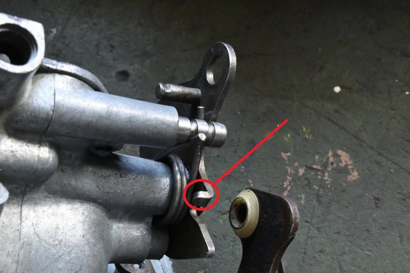

PROTOS 43
Messages : 787
Message par PROTOS 43 »
le bon montage , est celui que nous montre FAB25 ,
la petite patte que j 'ai entourè de rouge , viens au contact du ressort lorsque l on actionne le starter a fond
lorsque l on relache le stater ,ce ressort va ramener la tirette a mi-course

Magicméhari a écrit : ven. 2 juil. 2021 22:00 Salut
Ces belles photos peuvent peut être aider … il me semble qu’il n’y a papas de ressort par ici , plutôt côté axes de papillons et il y a le petit pour le rappel du battement du volet lors de l’action du dénoyage.
https://www.burton2cvparts.com/fr/carbu ... -csic-neuf
sur cette derniere version ce ressort a été supprimè et le "dènoyage" est assurè par la capsule a depression (celle qui se trouve sur le dessus du carbu )
