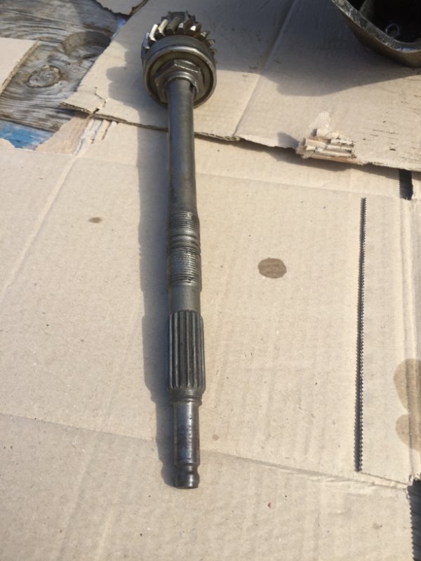

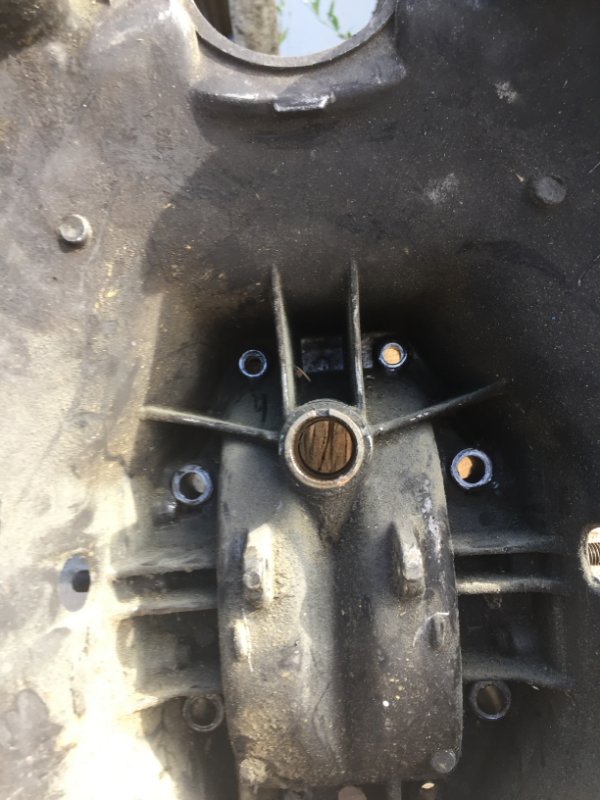

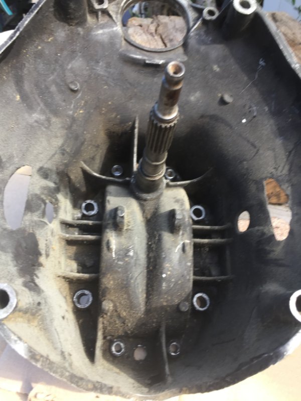

Bonjour à Tous
Comment se fait l etancheitée entre la Cloche et l Arbre de Sortie
boite 2cv 006.JPG (93.85 Kio) Vu 789 fois
boite 2cv 005.JPG (102.88 Kio) Vu 789 fois
boite 2cv 004.JPG (99.31 Kio) Vu 789 fois

Micro turbine sur l’arbre !
Re: Etancheitée bv
Les petites rainures en spirale sur l'arbre qui renvoient l'huile vers l'intérieur de la BV.
Il faut bien sûr que celles ci ne soient pas abimées, par exemple lors d'un frottement sur le carter à cause d'un roulement HS. dans ce cas le carter "morfle" aussi...
