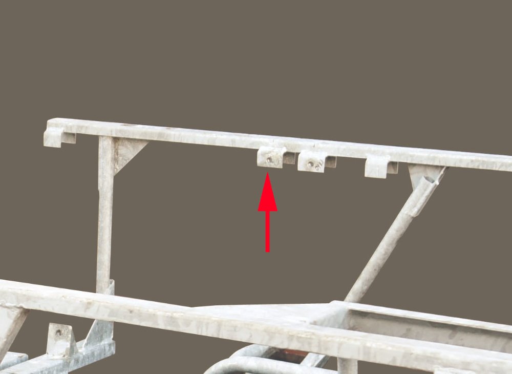

La roue de secours est tenue par une vis passant à travers la bassine et se vissant dans un écrou soudé à la tubulure AR.
Rosti
Messages : 51
Enregistré le : dim. 20 janv. 2019 23:44
Localisation : Allemagne, centre
Re: help, fixation roue de secours
Message par Rosti »
Voir:
Gewinde Tubulaire.jpg (67.29 Kio) Vu 4384 fois
Gewinde Tubulaire 2.jpg (111.02 Kio) Vu 4384 fois

petite intervention pour dire le pourquoi du comment par rapport aux 2 fixations sur le tubulaire ...
tout simplement un pour la bassine 2 places et l'autre pour la 4 places.
Si mauvais trou : pas bien positionnée la petite roue . :mrgreen:

merci de l'info 8-)
j'ai percé le bon trou mais je me posais la question du pourquoi du comment des 2 fixations... :?: :mrgreen:

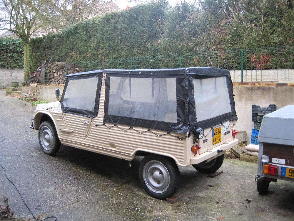

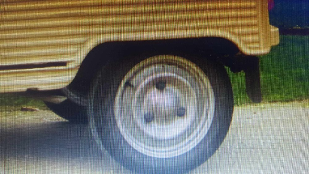

Quand j'ai acheté ma Méhari, elle avait deux jantes sans trou, la roue de secours et l'arr gauche !!! Je les ai percées pour mettre des enjoliveurs :D :D
Méhari (40).jpg (203.38 Kio) Vu 4140 fois
Invalides 003.jpg (156.75 Kio) Vu 4140 fois
et un gros plan
Je m'interroge ???

Vérifie qu'elle ne soit pas montée avec chambre a air !
Il me semble que non, mais sans certitude. J'ai changé les pneus depuis et le garagiste m'a monté des tubeless, sachant que les jantes avec et sans chambre sont différentes ?????????
PHL
Sur des anciennes jantes avec chambres, j'ai monté des tubless avec les valves qui vont bien, et pas de fuite . Donc ! ! ! ! :roll:
