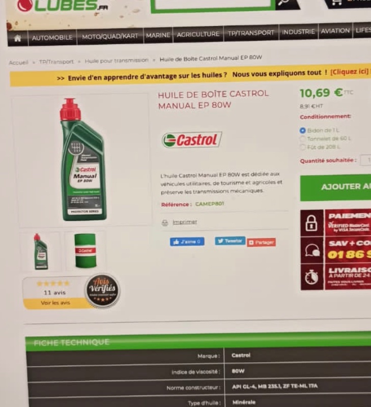

1ier bon alternative est: Castrol manual EP 80W
Le plus important est à mettre la bonne quantité. Bien vérifier avec jauge non vissé. Quand tu mets trop, les synchros vont faire un bruit / craquer quand tu passe les vitesses
Bonne chance!

L’huile Castrol
Castrol
Castrol
