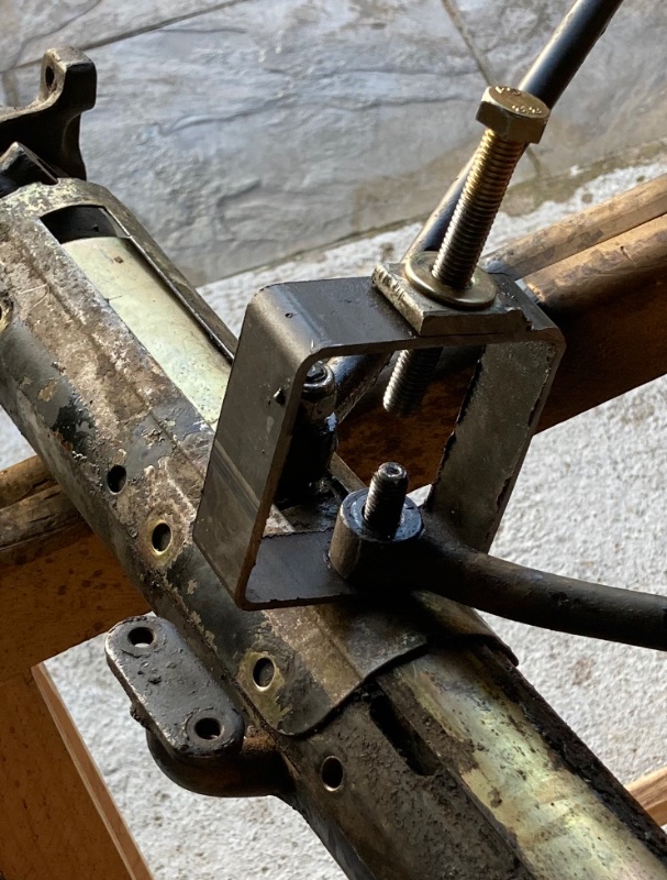

Il me faut rénover la crémaillère mais impossible de demonter les 2 tirants de la direction.
J’ai essayé en chauffant , en tapant tout en coinçant un marteau sur l’axe . Mais rien. J’ai fabriqué un outil cf photo mais toujours rien.
Si quelqu’un a une idée car je crains que même avec l’outil spécial ce dernier casse.
En vous remerciant d’avance.
Cdt

J'ai eu le même contretemps,
Ma solution, c'est les trois decrites dans ton post, l'outil qui va bien, une Bonne chauffe et quelques coups de marteau sur le côté, malice et persévérance....
Bon courage.
Re: Rénovation Crémaillère
tu devrais laisser la plaque de la crémaillère fixée sur la traverse, car là tu vas forcer sur la crémaillère.
avec le bon outil, c'est mieux, mais tu peux essayer avec le tien en serrant la vis et en tapant sur la tête de la vis pour aider au décollage.
president MCDF a écrit : dim. 28 févr. 2021 21:29 tu devrais laisser la plaque de la crémaillère fixée sur la traverse, car là tu vas forcer sur la crémaillère.
+1

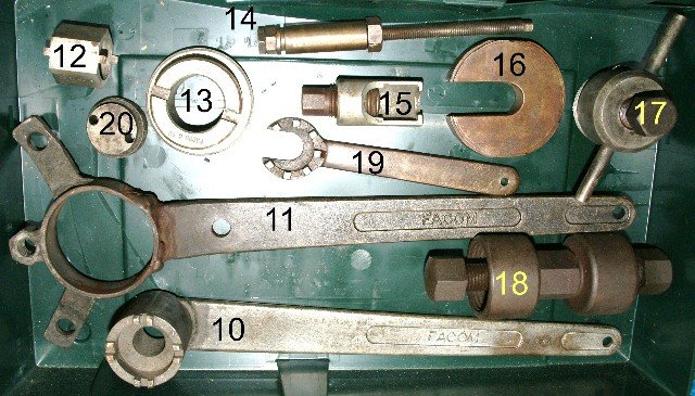

Ce qu'il te faut, c'est l'outil N° 15 : Ca fait un arrache 8-)
outillage 1.JPG (118.36 Kio) Vu 2527 fois
Si tu veux, je peux te faire une photo en plus gros de l'outil avec les cotes

Bonjour alacor 2
hier j'ai fait le même travail. Dépose de la crémaillère, mais avant ! il a fallu enlever les deux bras de direction.
J'ai fabriqué comme toi un extracteur. Fabrication de l'extracteur avec un support de roue jockey de remorque.
Voilà comment j'ai procédé .....j'ai placé l'extracteur sur la rotule, serré la vis au maxi avec même une petite rallonge. J'ai placé un gros tournevis sous l'extracteur face à la rotule, et un (ou deux ....) bons coups de marteau ! et hop c'est venu tout seul.
Bonne chance
Cdt

Merci à tous pour vos solutions.
Un mix de toutes m'a permis de retirer les 2 tirants sans trop de dommage ( un pas de vis à refaire)
