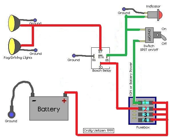

A la place du bouton interrupteur , tu places ton bouton, et tu te branches sur tes phares 8-)

Super ton schéma !
Merci beaucoup

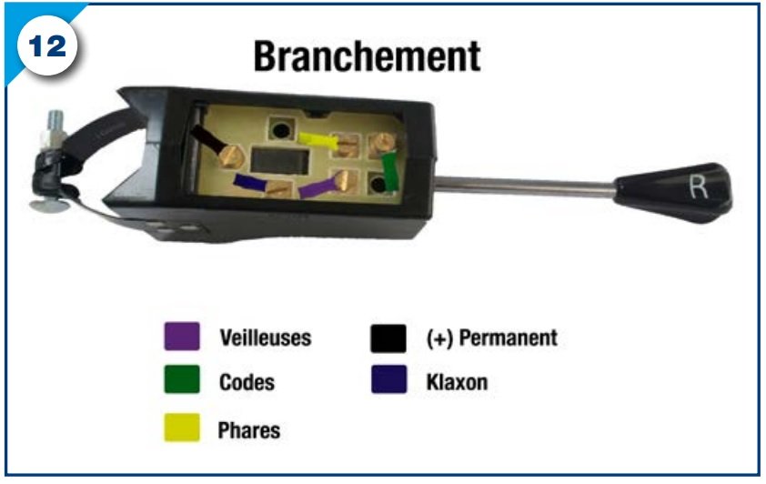

Attention il ne s'agit pas d'une commande de phare additionnel (shema de sergio) mais de faire des appel de phares avec les optiques standards :idea:
Tu câble ta manette d'appel en câble de 0.75mm2 entre les broches noir (+permanent) et Jaune (phare)
Pas besoin de relais
C'est comme ca sur les dernières 2CV allemandes
Vérifie simplement que le calibre de la palette est de plus de 5A

Re: Comment installer un appel de phares
Message par gino23 »
J'y avais pensé, mais j'ai lu quelque part (je ne me souviens plus où evidemment) que suivant la position de la manette du commodo (vers le volant ou vers le TdB)
les veilleuses pouvaient s'allumer en meme temps.
Sinon ce serait la solution la plus simple. A verifier
Tu peut tester avec juste un bout de fil, tiens nous au courant :|
Ce dépend peut être des commodos :?:

Je confirme que le relais est superflux...
un poussoir ou commutateur à manette de 10 ampères supportera le courant sans chauffer, d'autant plus que ça s'utilise un court instant.
L'astuce du commodo d'origine (ancien avec une cosse supplémentaire) pourrait causer la décharge de la batterie en cas de manoeuvre accidentelle, de plus on en trouve pas....
