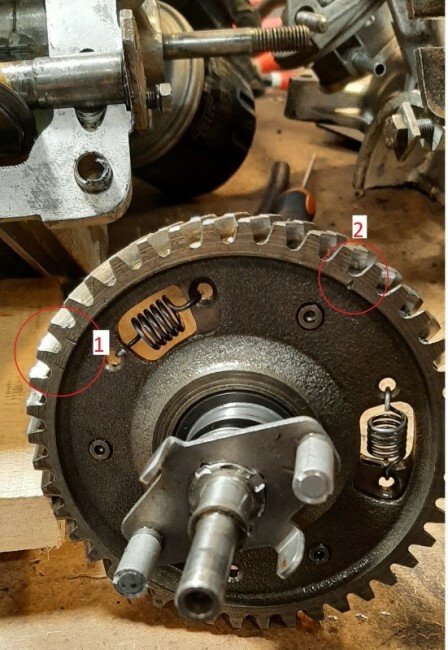

Puis j'ai installé l'allumage électronique, je pigeait le volant moteur avec une tige de 8 au travers du carter, et là, pour arriver à faire briller la LED, j'avais un bon 90° d'écart!
Les pistons se trouvent bien en point mort haut, et effectivement quand j'ai remis la came d'allumage d'origine, on voit qu'on est loin de du point de basculement des rupteurs.
De la on a beaucoup de doutes qui s'installent... Ai-je bien mis les repères, pourtant j'étais sûr... Le moteur tournai sans soucis dans le vide, j'avais fait les réglages culbuteurs et tout sans soucis particulier.
J'ai quand même remonté les bougies, et j'ai remarqué que j'aspirai par l'échappement et soufflait par l'admission en faisant les tours de moteurs. Je décide de tout redémonter. :( :(
Je retrouve bien ma dent vilebrequin prise dans entre les deux dents marquées sur l'AAC.
J'ai sortit l'arbre à came, et remarqué une autre marque, mais j'ai un doute si c'est d'origine ou après coup, mais en attendant, si je me cale avec cet autre repère, j'ai un allumage qui se retrouve dans les clous:
La came est orienté vers le bas prête à ouvrir un rupteur, et avec l'allumage électronique ça correspond à nouveau:
Du coup ma question, c'est moi qui pipe plus rien, ou serait ce possible que le pignon de l'arbre à came a été "décalé"? J'ai pas l'impression que ça se démonte, si?

Si le repère est enre les deux autres c'est ok pour le ,callage d'AAC.
Mais il faut savoir que le support de masselottes est serti en bout d'AAC et que si on a utilisé une vis de rupteur trop longue, il s'est décalé. C'est un classique ! En observant attentivement le sertissage on se rend compte du problème et on voit même sa position d'origine. Il suffit de le matter après repositionnement.

LUCLAURENT BE a écrit : mar. 2 févr. 2021 12:07 Si le repère est enre les deux autres c'est ok pour le ,callage d'AAC.
Salut,
Pas sûr d'avoir compris, j'ai pris une photo de face peut-être ça aidera à la compréhension?
Donc, quand j'ai remonté le moteur, j'étais entre les deux repères, mais l'allumage pas bon et puis calage pas bon puisque j'aspirai par l'échappement et soufflait par l'admission.
Par contre, quand je mets sur le repère 2, l'allumage est ok, le reste je sais pas, car j'ai pas remonté le moteur depuis du coup..
Je précise j'ai pas touché à ces roues, et à l'oeil nu je dirais c'est monté de force sur l'axe..

Pour le porte masselottes : si les pointes sont vides, c'est qu'il a tourné. J'ai agrandi la dernière photo et il me semble que c'est le cas !
Pour le callage d'AAC il faut placer le trait entre les deux lignes en position 1 .Elles sont espacées seulement d'une dent. Le 2 est un coup sans signifcation. Le moteur a t'il été tourné dans le bon sens pour dire qu'il aspirait par l'échappement ???
Je considère dans mes réponses qu'on est en présence de pièces d'origine en bon état et qu'il n'y a pas d'intervention toxique comme repointer des repères sur un AAC décalé CAR ALORS TOUT EST POSSIBLE. Mais en pareil cas :
Il existe un moyen de vérifier le bon calage mécanique des pignons d'AAC en se basant sur les angles d'ouverture des soupapes.
Il fut publié une méthode, je ne sais plus sur quel forum MCDA ou 2pattes. Voici un document mcc https://www.yumpu.com/fr/document/view/ ... -2-cv-club
Luc L

Comme la bien expliqué Jérôme, et comme vous êtes nombreux à le dire mon arbre à cames est un arbre à cames reconditionné et de nouveaux repères ont été inscrits. Il a simplement fallu démonter mettre sur les nouveaux repères et c'est reparti comme en 40.
