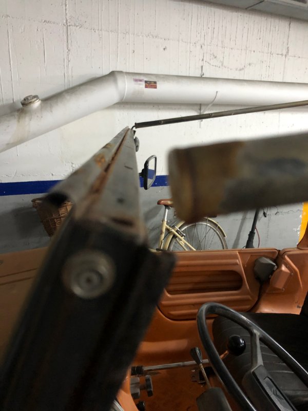

Un des ergots de la barre de la capote qui rentre en haut dans le pare-brise est cassé.
Vu que ce petit bout de barre en U vaut une centaine d'euros, savez-vous si on peut remplacer uniquement le bout cassé ?
Je vous joins une petite photo.
Merci pour votre aide.

Bah ! ! ! il faut tout simplement souder le petit crochet en bout du tube, et l'affaire est faite 8-) :lol:

tu mesure le diam de la tige de l'autre coté ! et trouve un clou du meme diam et forme le et rentre le dans la parti plastique dans le tube !

JEROME D 80 a écrit : ven. 22 janv. 2021 18:17 tu mesure le diam de la tige de l'autre coté ! et trouve un clou du mème diam et forme le et rentre le dans la parti plastique dans le tube !
-Et oui c'est comme exposé ci dessus qu'il faut procéder

Merci les gars. Je vais prendre l'option clou.
