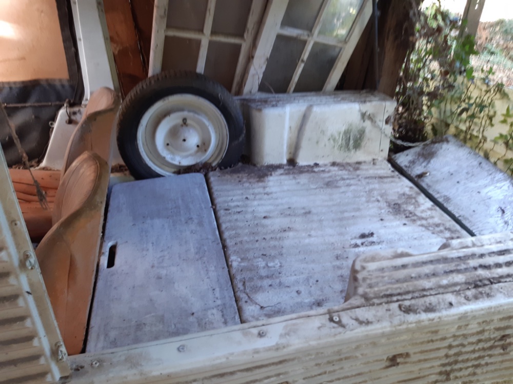

Ma carte grise indique 2 places,alors que le millesime 69(la mienne est du 09/04/1969) n'a existé qu'en 4 places,info trouvée sur le site....quelqu'un a une explication? J'ai bien le dossier bois banquette qui peut se mettre à plat et combler le décaissé pour faire un plancher plat...

Il s'agit bien d'une bassine deux places. La différence en 69 est que la 4 places avait les tampons de maintien de la banquette (absents ici).

-A l 'évidence c'est bien une bassine 4 places, la bassine 2 places est plate jusqu'aux dossiers avant

En 1969, la seule différence entre les bassines 2 ou 4 places était la présence des trous de fixation des butées du siège arrière.
J'avis eu à l'époque une 69 2 places que j’avais officiellement fait passer en 4 places (avec correction de la carte grise). Il y avait une note technique chez Citroën pour cette opération. Il m'avaient dit que mon AK-B était la première à faire la transformation.
Outre la modif à faire à la bassine, ils m'avaient fait rajouter la barre soudée sur la gauche du siège droit. Je ne sais pas si les deux modifications étaient liées.
Re: Carte grise 2 places malgré millesime 1969
La mienne, première main, Février 1969, non modifiée, est en 2 places sans les tampons du dossier et non percé.

Je finis par ne plus rien y comprendre...est ce que le théorème de base n'est pas: toutes le 69 sont sorties en 4 places( genèse de la 69 par le MCDF) et donc la mienne qui est de Avril soixante neuf devrait être une quatre places....avec ou sans tampon...la bassine à le creux,la plaque en bois qui sert de dossier et de couvercle pour le trou est présente....qui peut trancher pour la bonne réponse,pour l'instant j'ai des partisans deux places et des partisans quatre places :shock: :roll:
