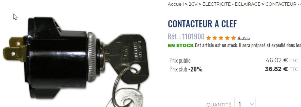

donc c'est un contacteur deux broches ???
contacteur 3 broches
je pense prendre celui la ' un + permanent / l’excitation démarreur/ et un + après contact), et le positionner sur le TdB juste au dessus de la colonne

salut Sergio , je viens de demonter mon Neiman ,en effet il est mort ! je n en remettrais pas .
par contre comment fais tu tenir ta colonne de direction ????

Salut Nanar85 , je me tatais deja à le virer ! mais la le neiman ne fonctionne pas ,la clé se bloc ,et il faut que je change le contacteur car c'est un de 2cv !!
donc je met un contacteur 3 broches sur mon Tdb et je retire l'ancien neiman .
