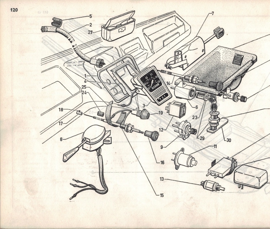

Message par MEME037 »
les tirettes rectangulaires n étaient présentes que sur les modèles présérie ,sur les 69 elles étaient rondes
planche des modelles 69 /70 :

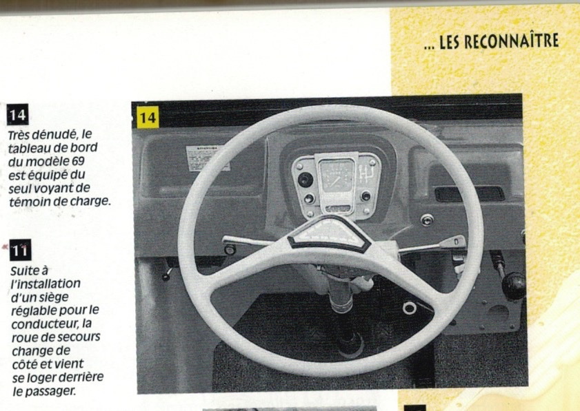

Curieusement la grille des vitesses sur le compteur ne correspond pas à la boite. Mais c'était comme ça.

le guide de la méhari e.t.a.i
