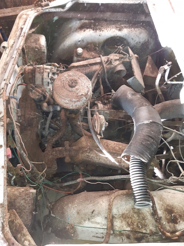

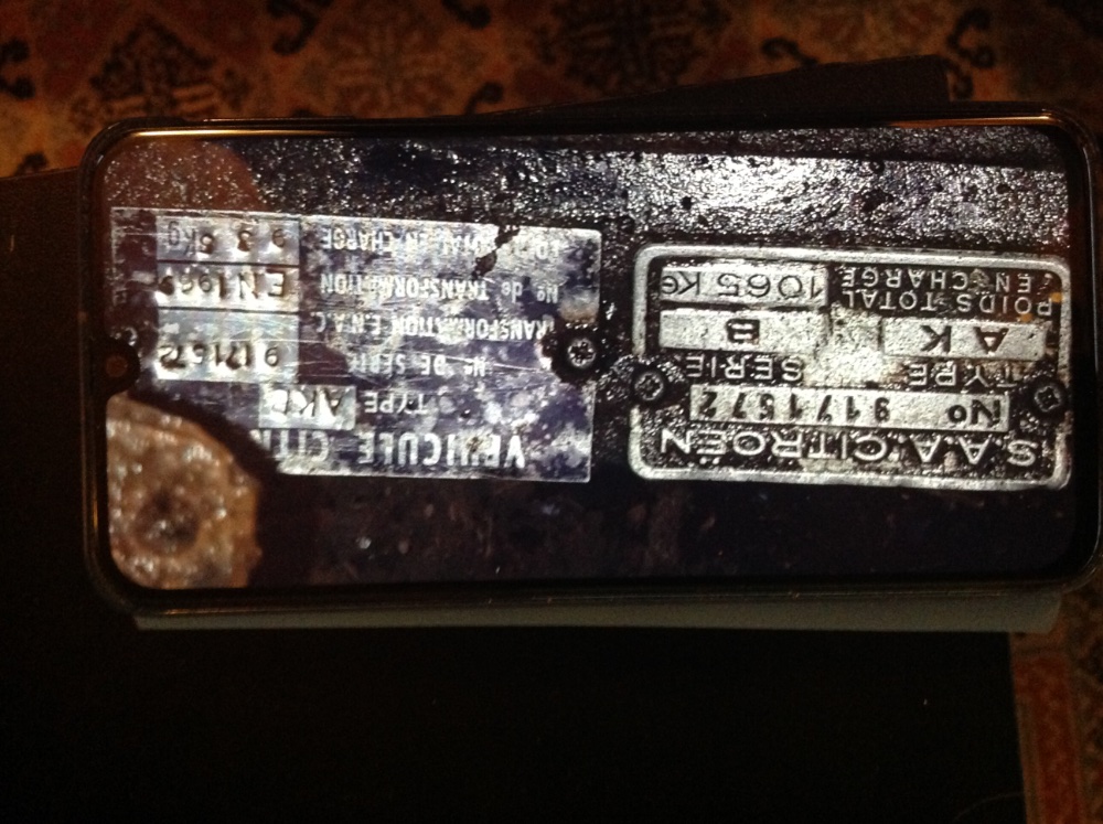

Bonjour à tous,je cherche désespérément la plaque moteur sur ma mémé de 1969, en vue de faire un dossier à la FFVE,J'ai les 2 plaques sur le châssis mais ne trouve pas celle du moteur et je n'ai pas la carte grise....,pouvez vous me guider??merci!
IMG_4167.JPG[/attachment [attachment=0]IMG_4151.JPG
Vue moteur
Vue moteur
Plaques  du châssis
Plaques du châssis

Le petit filtre à air tout seul de rigueur sur les Versions non PO jusque juillet 69 part très très bien pour sa conformité, il ne suffit pas d’avoir un AK2 sur une mle69 ;)

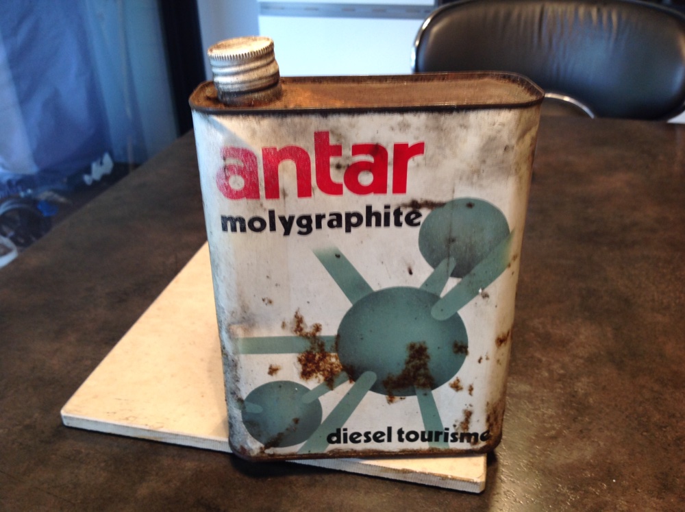

Un bidon antar molygraphite qui se cache contre le passage de roue?
Si oui... ouverture totale du moteur très fortement recommandée. Et le bidon... au rayon Collection :twisted:

Magicmehari,ton message me laisse penser que le moteur n'est pas celui d'une 1969...?Je suis néophyte,donc ignorant,peux tu m'éclairer ,notamment sur version non PO...(en mp,si tu veux,j'aurai l'air moins bête !! :D )
Merci encore!
Re: Plaque moteur
Si si c’est bon, enfin c’est à confirmer avec la plaque.
Une PO c’est un version outre mer, tropicalisée en quelque sorte avec des particularités, renforts.... mais c’est rare. Cet aspect est donc normal pour une non PO, une normale.
Tu dois trouver une plaque mentionnant AK2,ce moteur est monté jusqu’en juillet 78... mais la 69 a en plus la particularité de cet aspect monofiltre.
La molygraphite c’était une huile à double tranchant, le fait qu’il y ait un bidon dans le secteur est un indice de son utilisation. Méfiance donc.

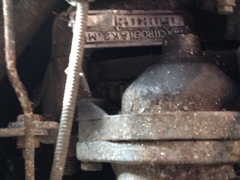

J'ai trouvé la plaque moteur
,de toutes façons,vue l'état du moteur qui n'a pas tourné depuis 31 ans,je doute qu'une remise en état soit possible....si je pense à un échange standard,est ce que tout le MCD va me tomber dessus? :roll: , je prends tous les conseils..merci!
Num:AK2.M 0518029612

+1 AK2.M parfait ! Très probablement le moteur d’origine qui se confirme, sans filtre oui, encore une bonne raison après la présence suspecte du bidon molygraphite et l’âge forcé pour ouvrir le carter en 2.
Rénover CE moteur si on est puriste... ou ne pas s’embêter et prendre un 602 déjà refait, à filtre, sera une entorse à l’origine que bien peu de méharistes et plus largement deuchistes pourront critiquer, y compris moi :mrgreen: Ce petit monde en étant truffé !
On t’encourage cependant, oui, à valoriser un modèle qui a ses spécificités... et justement parce qu’une méhari dans son état, sinon dans son aspect, sa configuration d’origine, c’est très rare ! Alors une 69...
