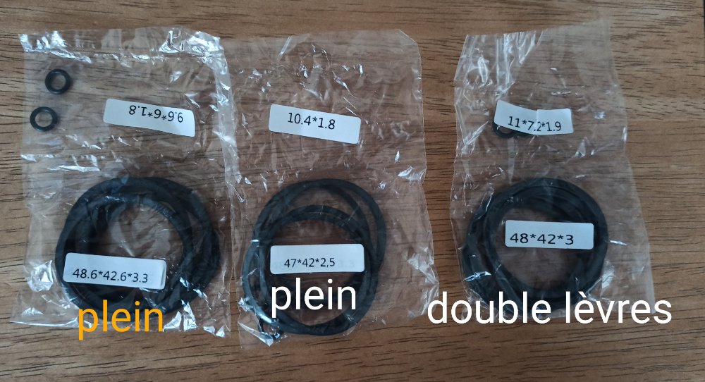

je viens de recevoir un kit rénovation complet et il est fournit deux tailles de joints "pleins" ceux qui vont en fond d'etrier et trois tailles de joints toriques
N'étant pas du tout sûr que ceux actuellement montés dans l’étrier soient les bons comment ne pas faire d'erreur avec ces nouveaux joints?

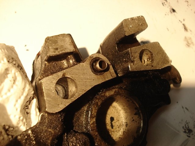

peut tu nous faire une photo de tes étriers , surtout l , emplacement du petit joint torique entre les demi étriers ?
dans un precedent message , je te parle d'un petit tube : je sais que son diametre est 6mm
si cela peut aider ,
A ta place , pour les joints des pistons , je mettrai en premier essai ,les 47 x 42 x 2,5 ;
si tu vois qu ils sont libres dans la gorge , tu peux les oublier
je peux te demander la provenance de ces KITS ??

tu as donc commandè ce kit en promo à mcc , pour info , c'est tres detaillè : 8-)
par contre il oublient , de mentionner le "petit tube" entre les demi-étriers , (sur certains modeles , ils sont indispensable ,pour éviter les fuites !! )
Nécessaire pour remettre à neuf l'étanchéité d'un étrier de frein.ce kit comprend l'ensemble des joints pour les différents modèles monté. il vous restera 4 grands joints et 4 petits joints inutilisés en fin de rénovation.
Ce nécessaire comprend:
. 4 pistons
. 4 joints à lèvres (48x42x3 mm) qui se montent sur la gorge extérieure
. 4 joints section carrée (47x42x2.5 mm) qui se montent sur la gorge intérieure
. 4 joints section carrée (48.6x42.6x3.3) qui se montent sur la gorge intérieure
. 2 joints torique (9.6x6x1.8 mm) entre demi étrier
. 2 joints torique (10.4x 1.8mm) entre demi étrier
. 2 joints torique (11.7x7.2x1.9 mm) entre demi étrier
. 4 joints tube
. 1 cache poussière de purgeur

dolarg77 as tu pu colmater la fuite?
Je suis en pleine réfection des miens, et je voulais monter ce fameux petit tube entre les 2 demis étriers
Il se démonte et se perd facilement.
Est il bien présent, coincé par je joints torique?

J'ai pu refaire les étriers dans le doute j'ai commandé un kit de réfection avec les pistons. Apparemment ça ne fuit plus mais avec le confinement je n'ai pas pu vérifier sur un usage plus conséquent.
Concernant le petit tube il est bien présent et je ne comprend pas comment il pourrait tomber. Je crois mais n'en suis pas sûr que ce petit tube soit monté dans tous les étriers.
