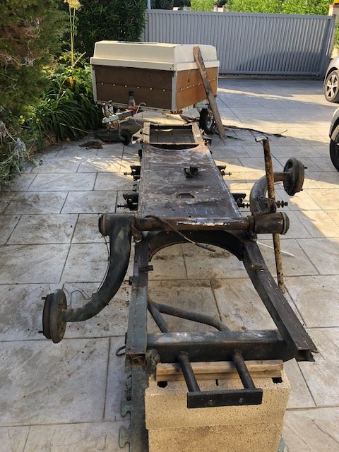

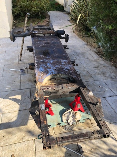

J'en suis là de ma restauration. Il me faut peindre le chassis.
Quel type de peinture ( la marque svp) me conseilleriez vous ?
J'aurais aimé retire le support des bras de suspension mais impossible de débloquer les boulons etj'ai peur de les casser.
En vous remerciant d'avance de vos conseils avisés.
Cdt

C'est vrai. Il faudrait que je démonte pour que la restauration soit complète d'autant plus que un des 2 boulons tenant le reservoir a cassé.
Cela serait plus pratique pour reparer.
Il ne me reste qu'un seul ecrou à sortir mais impossible. Les pans sont détruits.
Cdt

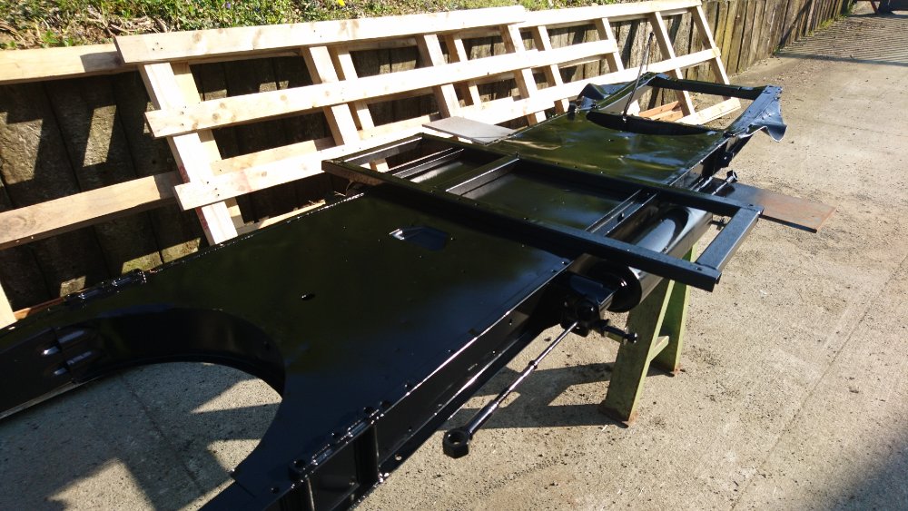

Je te conseille de bien poncer ton chassis et de bien le degraisser au diluant.. Le top est de le sablé.
Ensuite passer un apprêt 2k en deux couches , mouillé sur mouillé. Quand ton doigt ne colle plus tu peux passer a la couche suivante. Idem pour la suite.
Ensuite deux ou trois couches de noir ral 9005 Satiné en polyuréthane que tu achète chez un carrossier.
Résultat pro assuré
