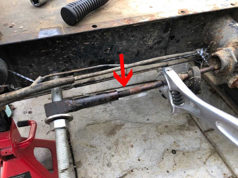

Impossible de dévisser les tirants des pots de suspension.
Tout essayé. Degrippant lampe à souder
Si quelqu’un a une solution je suis preneur
Merci d’avance à vous tous et bonne journée

Mais en forçant le tirant s’est cassé. Je suis bon pour changer le pot de suspension

Bsr
Le tirant a cassé à la fin du filetage comme sur la photo.
Je suis bon pour changer le tirant
merci à tous
Cdt

Si le tirant a cassé au niveau de la flèche comme du l indique sur la photo et que tu as enlevé la sucette
Tu peux essayer de le souder car pour changer le tirant il faut ouvrir le pot c est très facile mais le le plus difficile c est de ressouder la platine sur le pot il faut être bon en soudure car la tôle est fine
J ai refait mes pots et heureusement au boulot j ai trouvé un soudeur
Après si tu es bon soudeur,c est une très bonne idée de les ouvrir pour faire un bon nettoyage et graissage
Tiens nous au courant
Bonne restau
