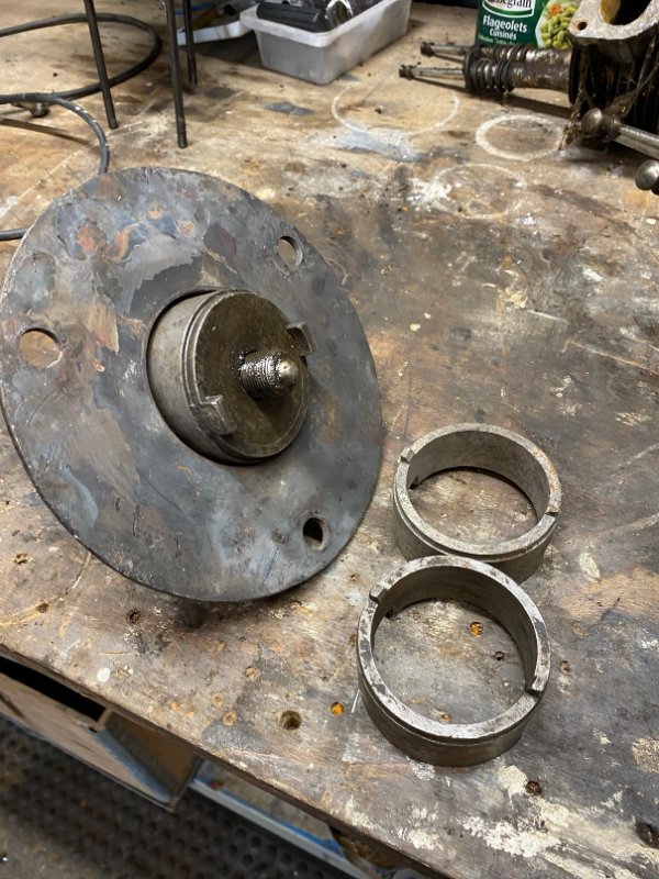

J'ai récupéré cet outil mais j'ai un doute sur son utilisation.
Il est prévu pour les roulements de roue avant ou arrière ?
Comment fonctionne t-il ?
Est-il complet ou il manque un blocage du flasque par rapport au roulement ?
Merci pour vos lumières.
Loïc

Salut.
Chouette!
Il a une marque et une référence?
Re: Outil pour roulement roue
Apparemment c'est complet . J'en ai un , mais ma conception est légèrement différente . Il sert pour les roulements avants et arrières ;)
J'ai récupérer un tas d'outillage d'un copain qui était concessionnaire Citron, et il m'a tout donné . J'ai même de l'outillage qui ne me parle pas, et je ne sais pas à quoi il sert, et sur quel véhicle :roll:

Merci pour vos réponses.
Il y a une référence sur une des bagues : Fenwick 3303T
En faisant une recherche j'ai trouvé qu'il s'agissait d'une clé diamètre 72 mm pour Ami 6, écrou 2 crans de roulement de moyeu avant et de bouchon de fermeture moyeu arrière (cf. fichier joint).
Par déduction, l'outil principal doit être le 3301 T.
Reste à faire un essai et à attaquer la restauration...
Le 3303t est pour les 2cv depuis juillet 1960 (et derivés en roulement diam 72, dyane, mehari, AZU )
