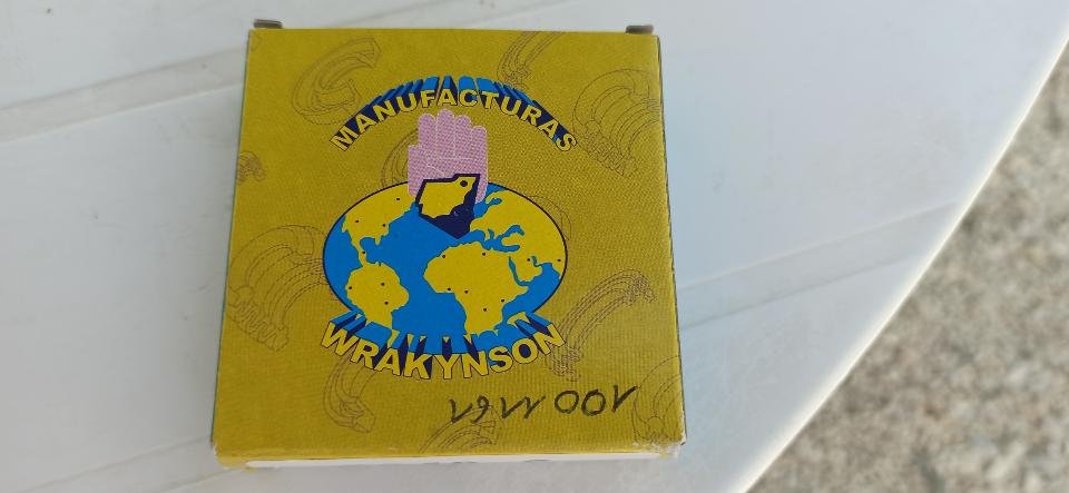

Voici le kit utilisé
Apparemment cela pisse de l'intérieur de l'étrier car ça coule le long du disque.
Re: Réfection étrier quels joints ?
Ça peut être dans le secteur pistons ou le petit joint de liaison.
Ce qui porte une Ref apparemment appropriée.
Si ton étrier était aussi équipé d’un petit tube au niveau de la liaison c’est à remettre, il n’est pas impératif mais il limite le risque désalignement /séparation lors du montage qui pourrait faire dégager ce petit joint ou le pincer.
Si on ne l’a pas, oubli ou fabrications les plus fréquentes/récentes... faire gaffe ou maintenir au moins un côté serré juste le temps de la pose pour tenir l’étrier soigneusement "Refermé" sur l’établi.
