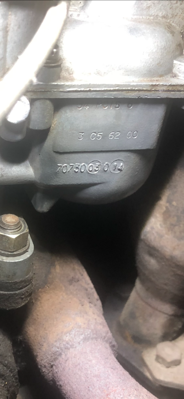

J’ai mis une photo du numéro du carbu solex. (34pcis6)
Ma 2cv est de 77 avec moteur AK2.
Qu’en penses tu?
Ps: allumage électronique, culbuteurs réglés il y a 2 mois et filtre à air nickel.

Ta mehari est de 77... mais ce carbu est du 3 mars 1975 (3c5), et dans une version PCIS 6 repère CIT165, donc pour embrayage centrifuge, montée de février à juin 75 (le 62 qui indique un code solex pour l’identifier).
Le préréglage de la vis de richesse est donc de 5 tours de dévissage.
Normalement tu devrais avoir un 34 PICS 10 (qui se règle de façon plus traditionnelle) CIT193 avec 25 Frappé à la place de 62 ou au pire un PCIS 10 CIT194 avec frappé 26, la version pour embrayage centrifuge avec frein de ralenti, chose que l’on peut garder ou neutraliser.
Dans ton cas ce n’est pas bien grave, ton CIT 165 convient tout de même bien pour ton type de moteur AK2, il ne devrait pas être un problème si il est en bon état, pas déréglé sur la vis de butée repos et bien équipé pas des gicleurs prévus.

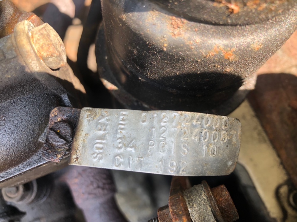

Tu es sur que c’est 36pics 10 et non pas 34 pics 10?
Sur ma mehari qui a le même moteur AK2, j’ai un carbu 34pcis10 cit 192 comme tu pourras le constater sur la photo jointe et elle fonctionne très bien.
À part la vis de butée de papillon il n’y a aucune vis de réglage dessus!

Lapsus clavis c’est bien 34 oui je corrige. C’est bien ça suit :D
Les PICS/PCIS sur les types A, il n’y en a en effet pas eu de 36: c’est 30 et 40mm sur les vieux 602 M4 des AK350 et ami6, puis 32 sur les ultimes 425 sur dyane et AZU, 34 sur les 435 et 602 type AK2, ce qui entraîne déjà assez de confusions :? ....
et on est en plein dedans avec ce CIT192 car c’est un carbu pour 435cm3 :mrgreen: Si elle fonctionne très bien alors doit peut être pouvoir encore mieux fonctionner !
