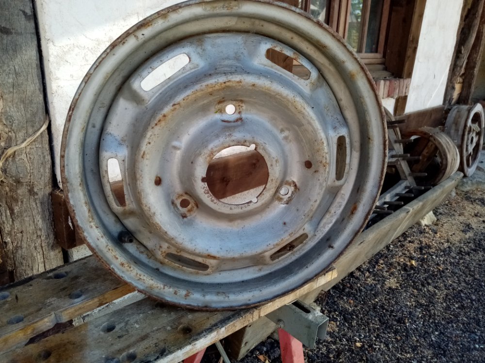

Merci Potter, je craignais plus pour l'avant, pour le passage au pivot et éventuellement un cognement dans la barre de direction ou sur le bras, j'avais aps pensé à la goulotte qui m'a déjà posé assez de pb comme ça quand j'ai du la placer à travers le garde boue.... je voulais monter les jantes dont je parviens enfin à mettre la photo (merci Pascal.... (je m'auto-amenderai pour ne aps avoir bien lu les tutos du nouveau forum ))
jante GS (1).jpg (193.14 Kio) Vu 2176 fois
merci pour l'info, je vais voir ce que je px faire....
bon week-end et surtout, pense à t'hydrater "risque d'insolation, pas d'hésitation, hydratation !!!!!"
Xof

je vais faire un montage "a blanc" avant de tout installer pour rouler, je verrai si ça peut passer avant de me lancer dans la restau des jantes ;)
