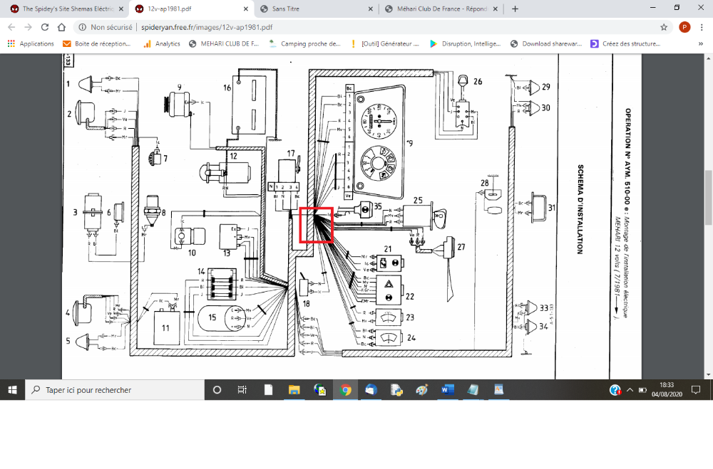

Bonjhour , lorsque je freine les feux stop s'allument , les phares également .Je n'arrive pas a trouver qu'est ce qui cloche !!! Bonne journée

Donc je suppose logiquement que si tu met les phares les stop s'allument en plus des feux arrière?
Si oui c'est une court circuit dans le faisceau avant
A priori par ici
Sans titre.png (230.14 Kio) Vu 3177 fois
Re: Feux stop
Perso j'analyserais un peu plus.
Les phares veilleuses s'allument ils avec une intensité comparable à la normale ou sont ils nettement moins puissants?
Dans le deuxième cas cela peut provenir d'une mauvaise masse à un feux arrière (veilleuses / stop) .
Premier cas peut être aussi une ampoule dans un de ces feux arrière en court jus. J'ai eu cela.
Donc mets tes veilleuses et regarde le feux un peu différent des 2.
Sinon oui, recherche un court jus dans le faisceau. Débranche les cosses (7 je crois) du faisceau arrière dans le raccord sous le capot à gauche du conducteur ou sous l'aile avant gauche. Le problème persiste court jus dans le tableau de bord, il disparait? court jus dans le faisceau ou après.
