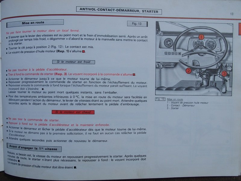

Et rappelons qu’un démarrage à chaud s’effectue accélérateur à fond pendant l’action du démarreur. Ne surtout pas pomper, ne pas mettre de starter (vérifier d’ailleurs que lorsque la tirette est repoussée le volet de starter est bien à la verticale)

L'allumage électronique est un plus (même si certain pense que c'est moins fiable - à voir en fonction de la qualité de la re-fabrication des rupteurs et condensateurs) mais pour moi ici, ce n'est (à priori) pas la cause
As-tu une deuxième bobine ? si oui fait l'essai, ça te prendra 5 minutes...
Sinon comme dit aussi, suis tu la "procédure" de démarrage propre à nos engins ?
Après tout ça attaque la vérification du jeu culbuteurs
Tout à fait d'accord. Moteur chaud après un court arrêt: un coup de démarreur sans accélérer, après un arrêt plus long: accélérateur à fond sans relacher jusqu'au démarrage, à froid: starter.
