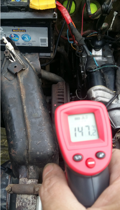

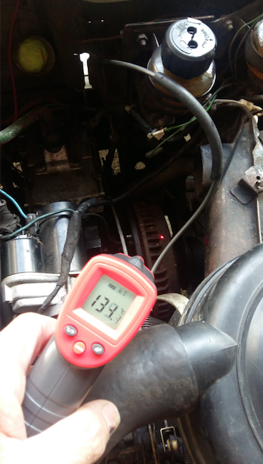

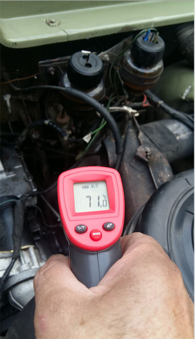

J'ai récrément remplacé les pistons et les mâchoires des 4 roues et convenablement purgé le circuit de freinage, le DOT est neuf.
Le tambour av droit "frotte" légèrement par moment quand je le tourne à la main.
J'ai réglé les excentrique pour qu'il "accrochent" le moins possible.
La voiture freine parfaitement au début, après quelques temps elle commence à freiner toute seule.
Le tambour qui "accroche" est beaucoup plus chaud que l'autre.
Comment résoudre ce soucis :?:
Merci d'avance pour vos conseils
( constatation , c'est toujours quand on à les mains dans le cambouis qu'on a le nez qui chatouille :D )
Gauche .png (635.95 Kio) Vu 5452 fois
droit .png (696.88 Kio) Vu 5452 fois
Re: tambour qui chauffe
Si ça chauffe, c'est que les mâchoires frottent sur les tambours ;

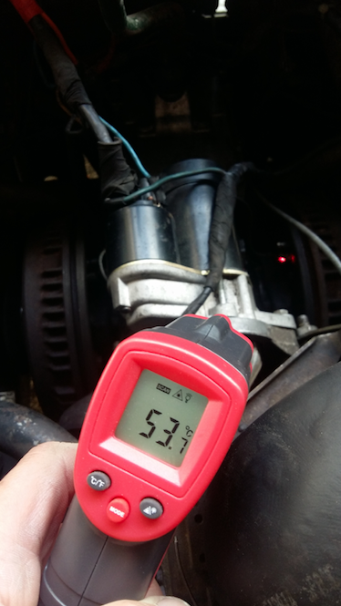

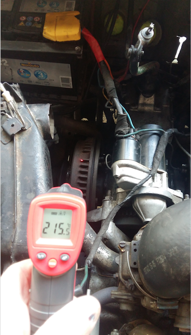

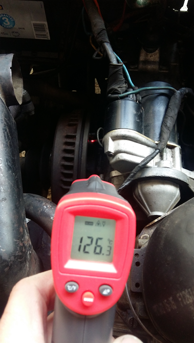

Ce matin, j'ai été cherché le pain avec mémé, +- 8 km A/R
Résultat :
Après quelques centaine de mètres, elle tire à droite en roulant et part à gauche en freinant.
Le tambour droit est toujours très chaud et fume à l'arrivée, et il y a une odeur "d'embrayage cramé" la pédale de freins est très mole lors de l'arrivée à la maison, obligé de pompé pour freiné.
Il y a bien un jeu de +- 1cm à la pédale
Mon soucis viens du tambour droit, pourtant tout est neuf :?
Cylindre de roue droite grippé? :?
Mehari Potter a écrit : dim. 19 juil. 2020 13:56 Cylindre de roue droite grippé? :?
pas con, bien que neuf, je vais re-démonter et vérifier.

Ici nous avons certainement encore le cas d'une refabrication non testée, donc un piston qui coince dans son cylindre, il aut toujours vérifier ce qu'on installe et ne plus faire confiance à ce qui est neuf. Moi je vérifie toujours que je peux enfoncer les pistons par simple pression avec les doigts.
Si le piston est poussé vers la garniture et ne se rétracte pas, il y a échauffement du liquide et apparition de bulles ce qui amplifie le phénomène. (ce qui expliuque la pédale molle).
