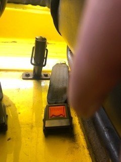

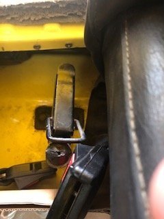

Est ce que quelqu'un pourrait me dire, à quoi sert ce bidule que j'ai entre mes sièges svp (voir photos)
Je pense que je vais m'en servir pour maintenir les sangles des ceintures avec un collier plastique !!!!

Blague à part, c'est pour reposer le dossier du siège AR quand tu le repli pour continuer le plancher derrière les sièges AV.

C'est du tube dont tu parles , pas le bossage

Ce n'est pas d'origine et je serais très content de savoir ce que la personne qui l'a mis là en faisait... :mrgreen:

il est monter a l'envers pour pouvoir poser le dossier de siege

En effet je pense qu'il est monté à l'envers, et sur le siège AR là ou il y a les 2 vis, il devait peut y avoir une pièce qui s'accrochait au bidule (spécialité portugaise, ou plage)

Je n'avais jamais vu ce petit bidule, mais je vais certainement m'en inspirer, car lorsque je charge ma méhari, je me dis que le dossier du siège ne repose pas trop bien vers l'avant.

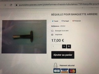

En effet c'est un support de siège Ar que j'ai trouvé chez un fournisseur de pièces détachées qui chez moi a été mis à l'envers,

Quand il est dans le bon sens ce support, ça permet à la banquette de reposer dessus 8-)
