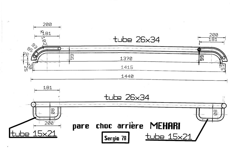

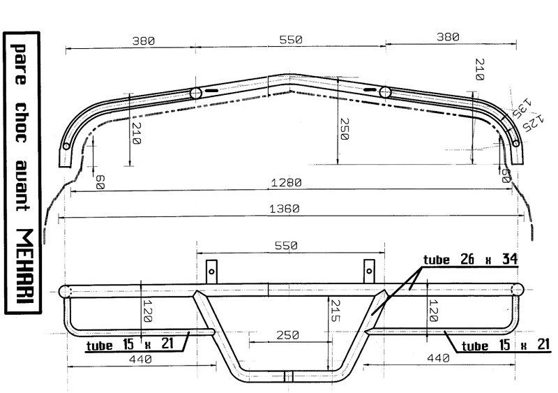

J'ai ça, si ça peut t'aider. :wink:

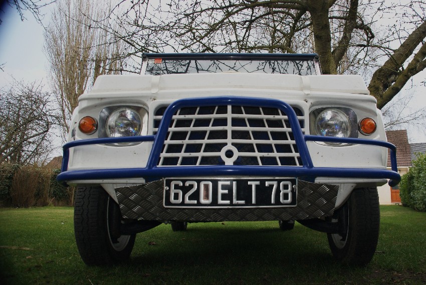

De mon côté
Si tu veux le plan , tu demandes

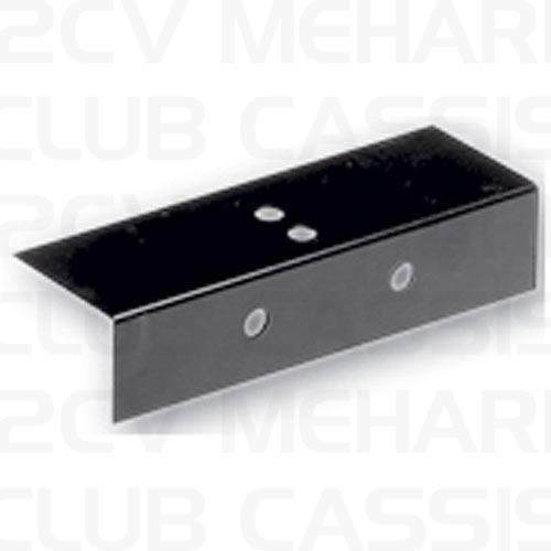

Dans un premiers temps, je recherche les dimensions de cette pièce:
le renfort qui se met sous la jupe et qui permet de relier le pare choc au châssis.
Sinon je suis preneur d'un plan Sergio. Merci d'avance

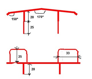

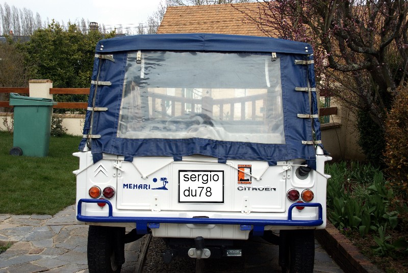

Re: Renfort pare choc
Sinon j'ai les plans à l'échelle 1 sur une feuille cartonnée . Mais un copain l"a toujours chez lui, et je ne les ai pas récupérés :mrgreen:
