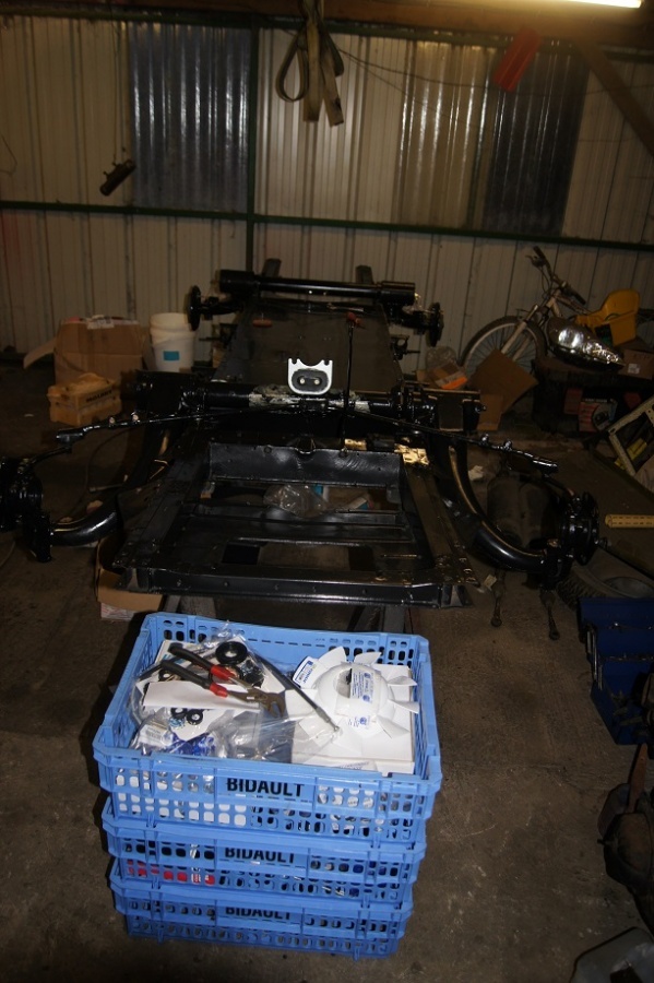

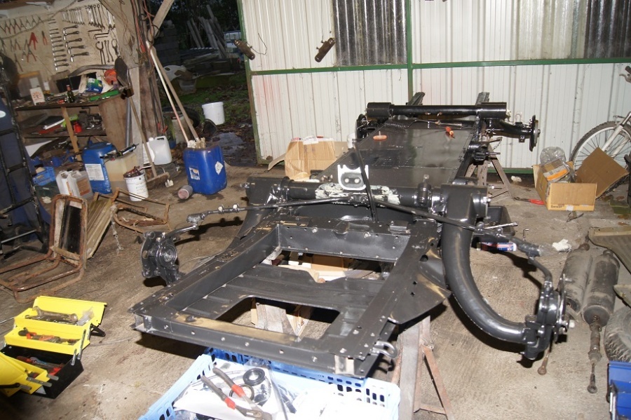

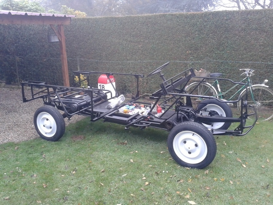

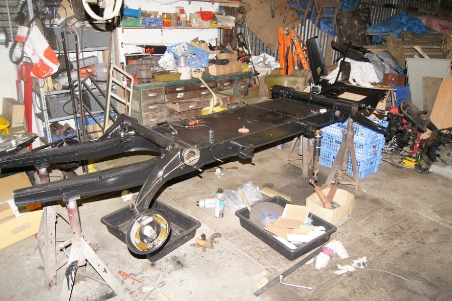

Quelques jours sans nouvelles , mais le chantier avance , décapage de la plate forme , l avis des experts m ont conduits vers un traitement au Rustol puis une couche d impression a 50 % peinture noire industrie base PU sans durcisseur + Rustol puis 2 couches dilution 20 % toujours au Rustol
Aspect satiné , traitement interne a la cire corp creux 3M , remontage trains AV / AR demain tuyaux freins essieux AR et freins
Ca fait du bien de voir la bête se reconstruire
Pierre la machine a remonter le temps est en marche photos a suivre j ai oublié l appareil

Merci a tous pour vos réponses , chasseur d habitude j ai choisi la pêche ( pour dire vrai c est que mon voisin PÊCHEUR qui m a fourni le fil ) ça marche déjà ça de gagné
Comme promis des photos
Bon Noeil a tous
je travaille pas vite mais longtemps
Jeff
